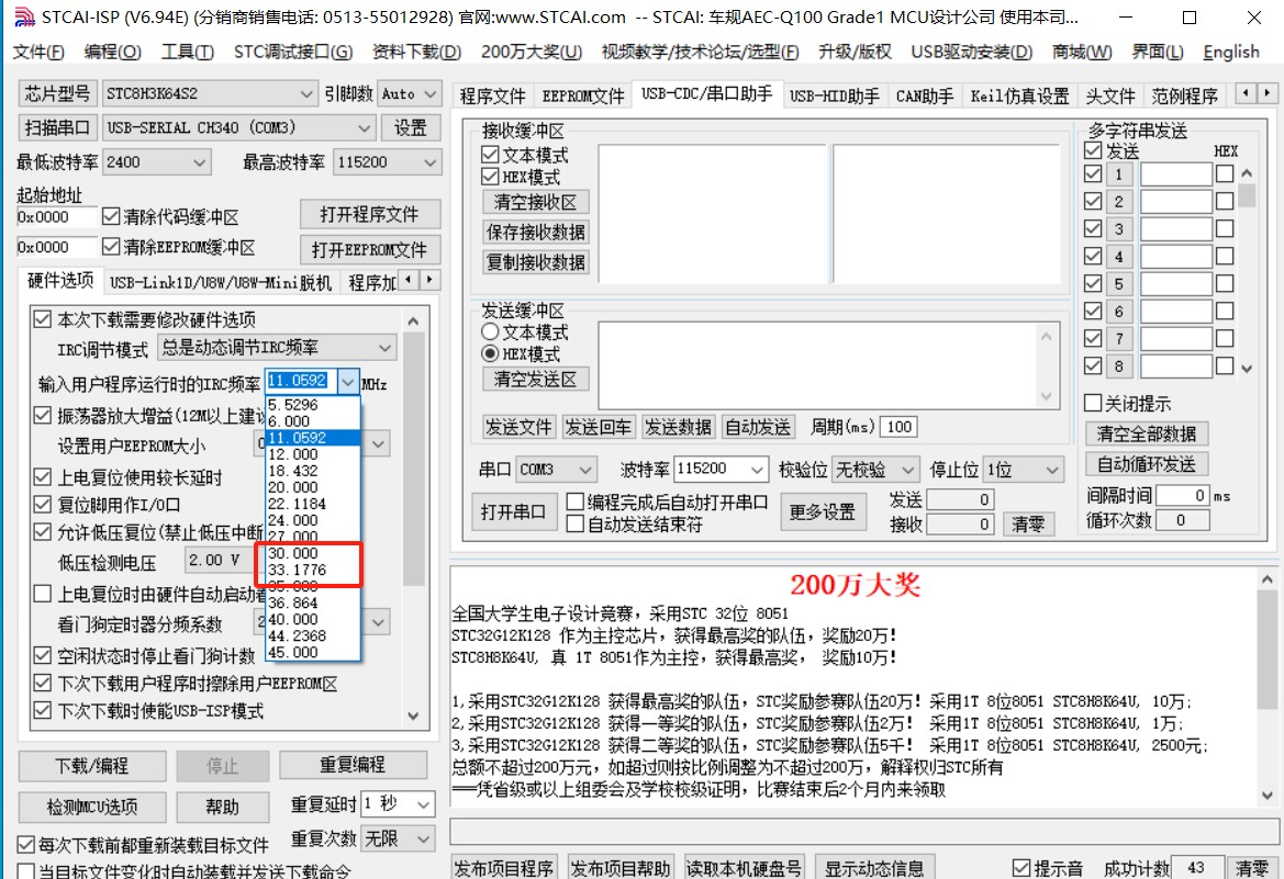

如题有办法实现吗?

STC的单片机都能吧,您看下STC8H8K64U的手册

如果需要准确的32M,可以参考数据手册微调

还是倍频96mhz在3分频刚好32mhz,就这样了

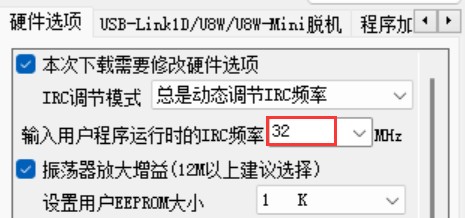

最简单的方法,烧录时在硬件选项里面IRC频率输入“32”MHz

一直以为只能固定那几个频率原来自己输也可以啊
