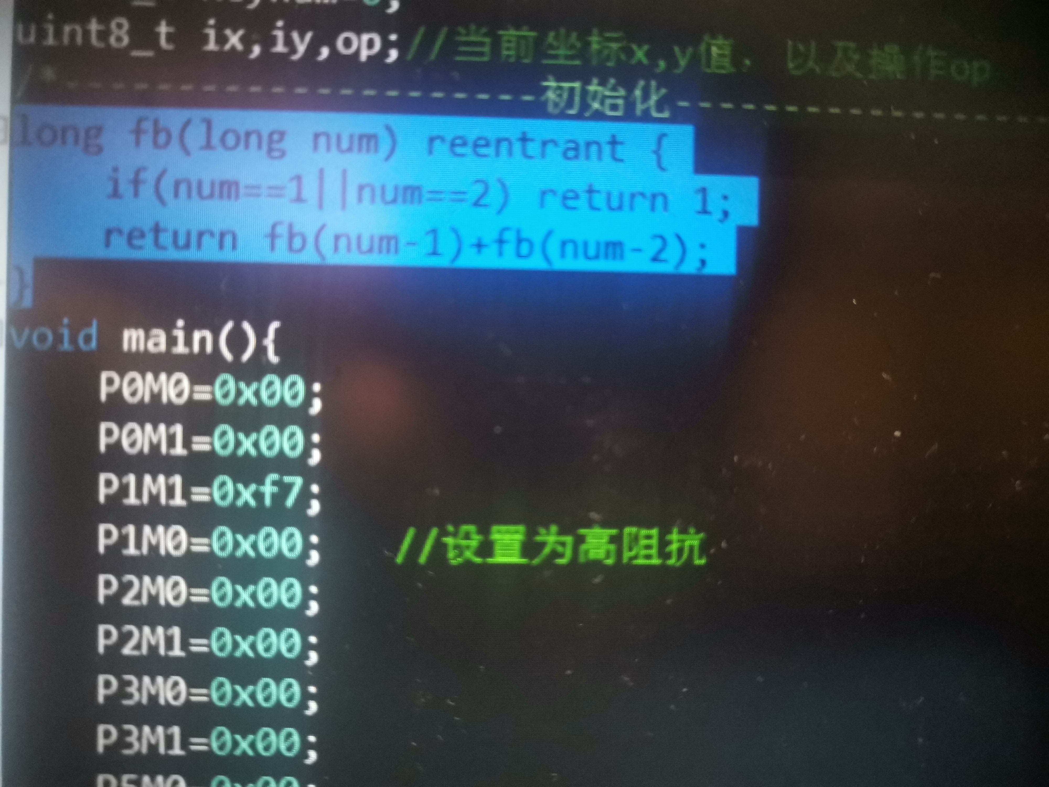

同样的代码,用89C52都可以出结果
但是STC8H怎么就卡在这了?
用reentrant了

发表于 2024-6-17 07:52:06 | 显示全部楼层
用89C52可以跑的程序,STC8H也应该能正常跑,最好再仔细检查一下程序

发表于 2024-6-17 09:46:14 | 显示全部楼层
估计换成small模式  可能就能用了

发表于 2024-6-18 17:02:13 | 显示全部楼层
_奶*** 发表于 2024-6-17 09:46
估计换成small模式  可能就能用了
大佬说的果真如此!
试了好几次发现,Large和Compact才能用递归
这是什么原理啊

发表于 2024-6-18 17:07:34 | 显示全部楼层
_NC*** 发表于 2024-6-18 17:02
大佬说的果真如此!
模拟栈的地址改改就能用large模式了大概,,
话说你的工程里面用了keil生成的STARTUP文件了么

发表于 2024-6-18 17:46:03 | 显示全部楼层
话说你的工程里面用了keil生成的STARTUP文件了么 ...
用了

发表于 2024-6-18 17:46:35 | 显示全部楼层
怎么改啊

发表于 2024-6-18 17:53:52 | 显示全部楼层
https://www.stcaimcu.com/forum.p ... id=2353&ctid=13
怎么改可以看看这篇文章里的描述。
还有一个事儿,,用small模式的时候修改了STARTUP文件了么?
