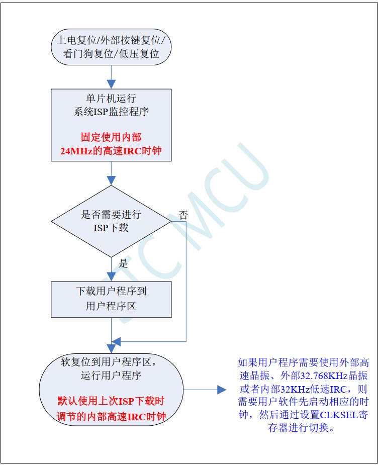

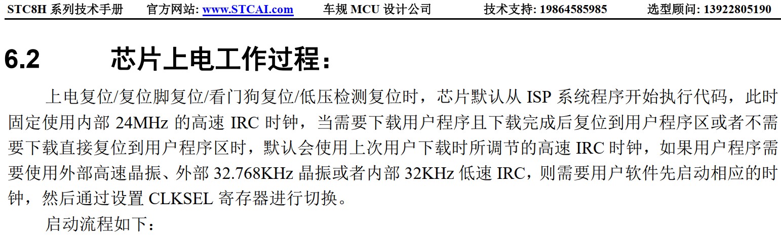

大佬们,请问如果单片机如果原来下载了程序,
下一次上电程序能自己跑起来吗,还是说得重新烧录才行,
我用的stc8h8k64u,
就是有时候我断电了,过一段时间上电还能跑,
但有时候又不行,这个有什么讲究吗

看你的程序了。下载完下次上电在保证程序没问题的前提下肯定会跑。

程序能正常跑
