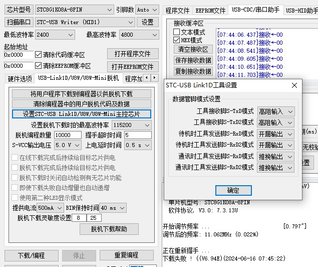

问题描述:
新焊接的板子,连上Link1D下载器后,“检测MCU选项”执行成功,可以正确识别mcu型号。
然后,开始头一回下载程序时报告“正在重新握手 ......  下载失败!”
搜索了本论坛的几种解决方法(从未进入过仿真设置):
1. 延长或缩短上电时间,问题依旧;
2. 重新写入Link1D的程序,这一步做了,更新Link1D成功。
然后再试下载目标文件,仍不成功,出错的窗口内容如下:
尝试以上方法无果后,试着用买的CP2102 USB转TTL工具下载,仍然不成功。

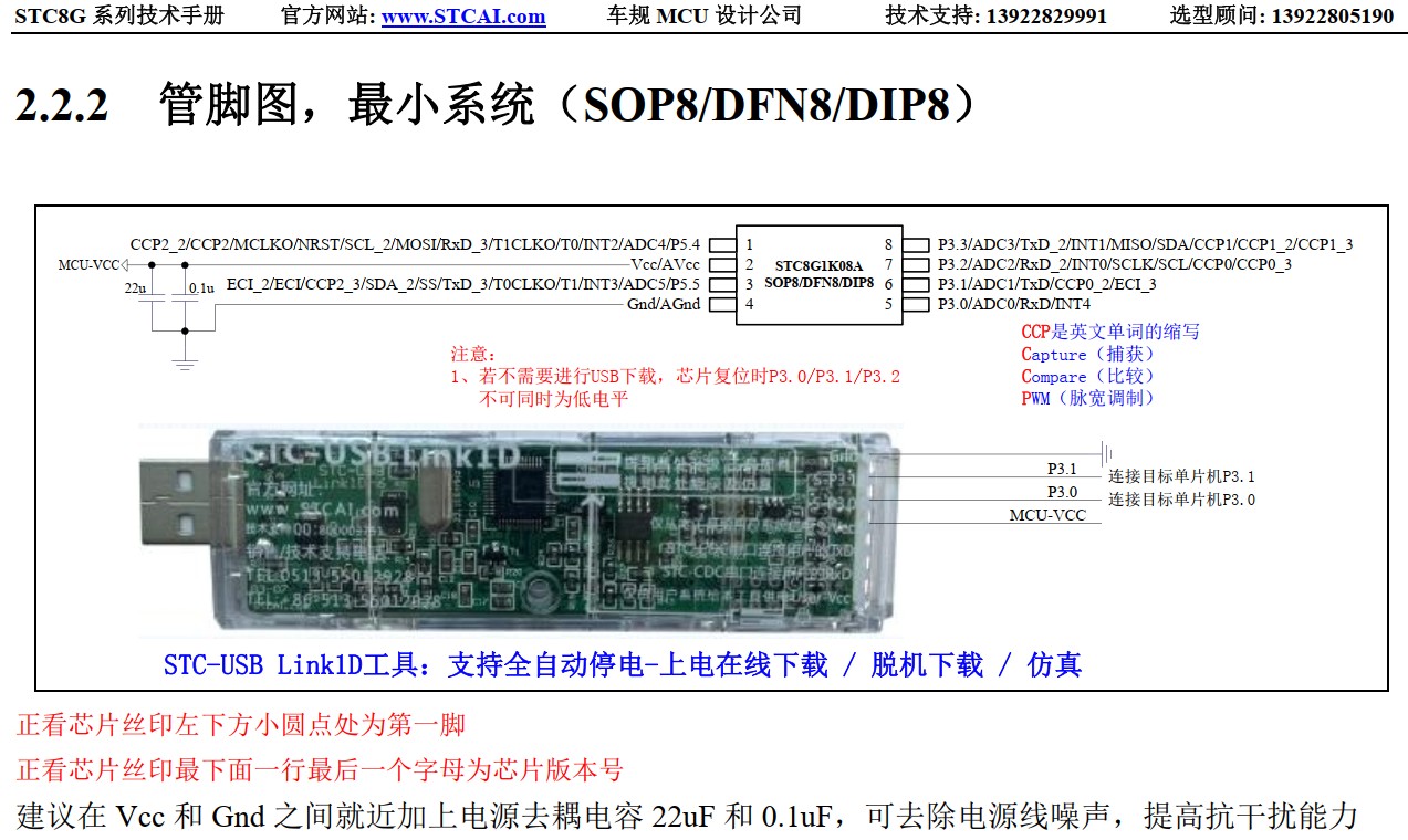

估计 楼主 P3.0/P3.1接了影响下载通信的电路,
如下拉电阻,如 NPN三极管,如 RS485器件等
将你实际焊接的原理图的PDF发上来, 实际接线拍个完整图片,
再拍个完整的视频发上来,大家帮你分析

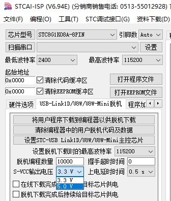

1, 用最新 STC-ISP V6.94E, 截图,截全图
2,根据你系统工作电压是 5V/3.3V选择需要STC-USB Link1D输出的电压
3,按如下原理图测试,也就是重新焊个只有 MCU 和去耦电容的空板
4,用 STC-USB Link1D 的原装线链接
【STC-USB Link1D】 仿真器/全自动烧录器,USB转双串口 的用法介绍 - 老鸟反刍/吐槽,新手乐园,毕业设计 国芯技术交流网站 - STC全球32位8051爱好者互助交流社区 (stcaimcu.com)

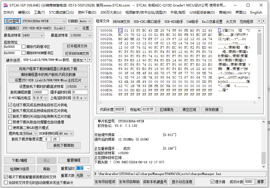

发表于 2024-6-16 12:33:24 | 显示全部楼层
经检查,电路里最大的电容是10uF的贴片电容,即原理图上的C3,它与下载电路无关;
P3.0/P3.1连接到TM1637的CLK和DIO针脚;
===估计就这有问题了
拆掉了PCB上的R11,意味着充电电路已从本电路断开了;

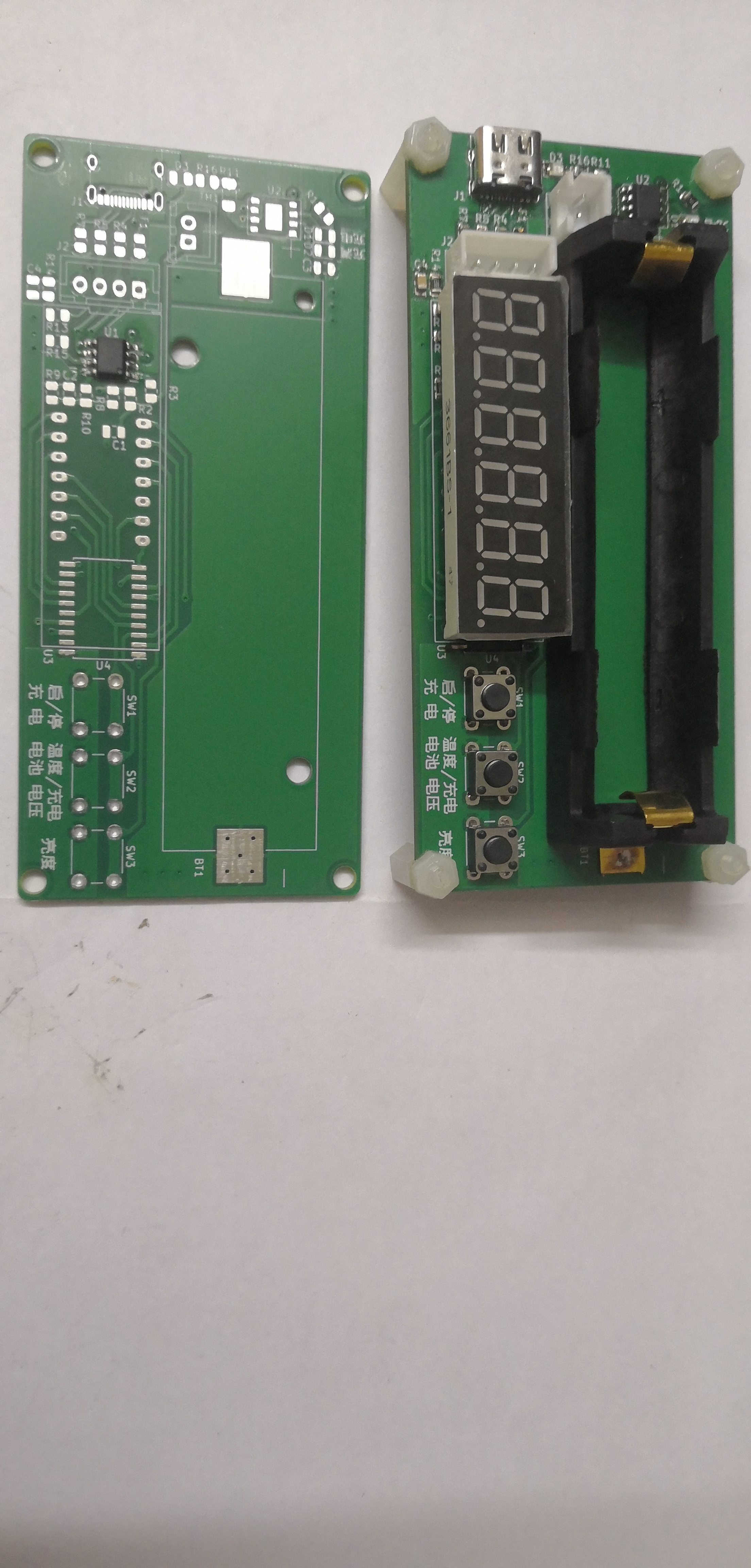

新拿一张板,
仅焊接了一个新的MCU时,MCU检测和下载正常

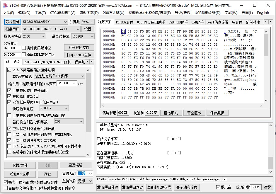

如图中所示,mcu是完全盖在数码管下面的,而且这个数码管是14 pins,拆起来费劲,不太情愿做拆开数码管换mcu的操作。
感谢大家的关注,以下是原理图的PDF和下载时的截图:
ISP配置截图
ISP配置截图

完整版和精简版合影

发表于 2024-6-16 16:12:48 | 显示全部楼层
P30,P31兼做TM1637芯片的通讯接口.
TM1637通讯口为I2C,他的DIO脚会响应ACK脉冲,
读按键时候也会返回按键数据脉冲,
这样的话烧录过程中,
TM1637会很大概率把DIO脚变成输出状态,
这就会跟单片机烧录数据冲突,导致烧录失败.
这种情况应该修改电路,隔离电路屏蔽TM1637芯片DIO脚的影响,
比如设置烧录跳线开关,或者DIO脚串联合适电阻或二极管
或者其他电路隔离TM1637的影响.
