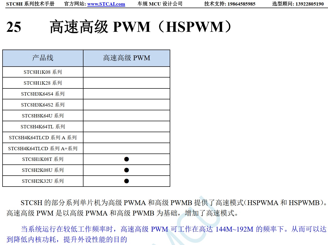

在网站和isp中下载的STC8G-8H的库函数包中没有关于高速PWM的操作函数,
===144MHz PWM 时钟源
在库函数说明文件中有高速PWM的操作函数,但在源码中没有找到对应的函数

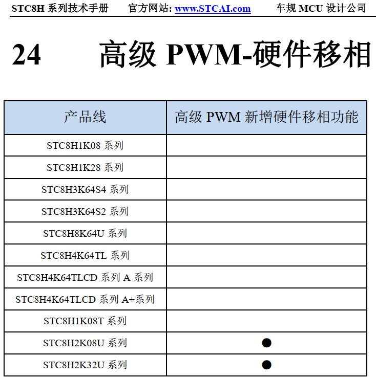

STC8H系列只有最新推出的STC8H1K08T系列,STC8H2K08U系列才开始支持高速PWM,所以库函数里面还没添加这项功能。

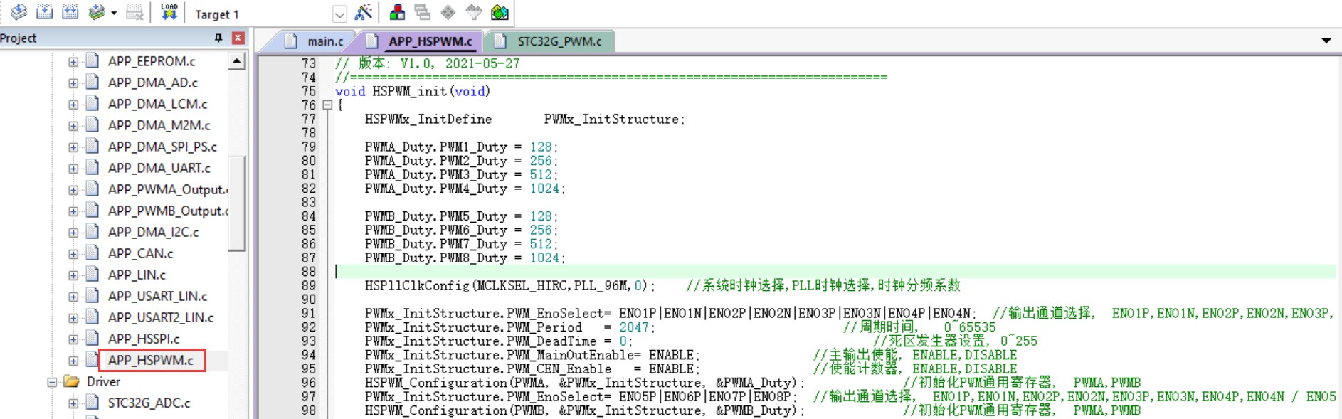

不过STC32G库函数综合例子里面已经有高速PWM的例子,可以参考:

发表于 2024-6-17 11:06:32 | 显示全部楼层
liuy*** 发表于 2024-6-16 12:54
不是,lib包里压根就没有和高速pwm相关的函数,1个都没有
STC8H系列高速PWM是后面新出的MCU才有的,
还没来得及写库,我有寄存器例子,也很好移植的。
请直接下载HEX文件测试,功能正常后再移植
(因为不少人是不测试直接移植,然后有问题了就打电话问我我的例子不正常,我是否测试过)。

发表于 2024-6-18 09:36:50 | 显示全部楼层
请直接下载HE ...
嗷嗷,我看说明文件里有写,但源代码里没有,我还以为搞错了
