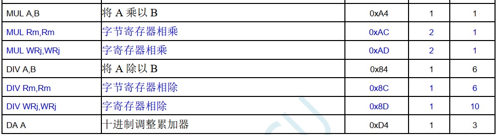

查了一些资料,好像移位只要2个时钟,乘法要3个时钟

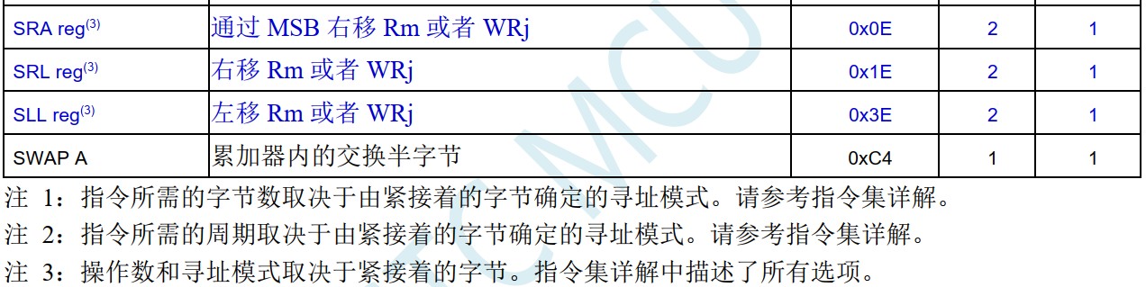

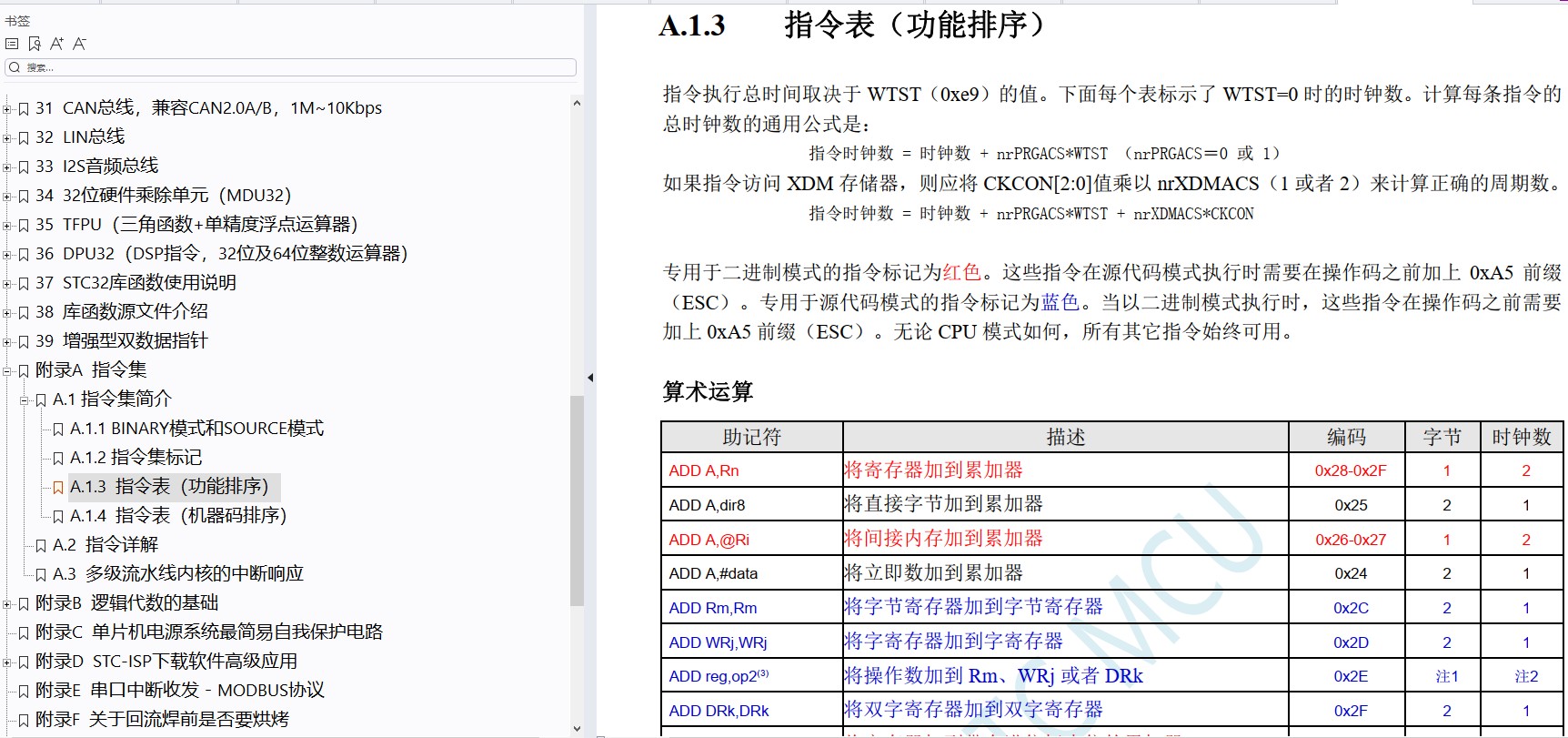

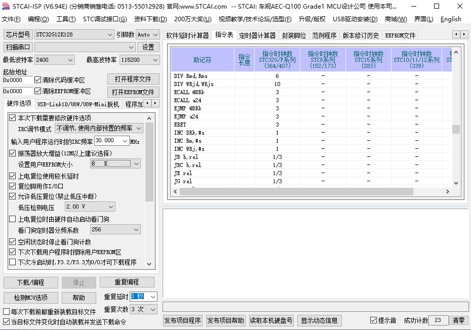

发表于 2024-6-15 14:52:47 | 显示全部楼层
STC32G12K128, 硬件16位乘除指令是很快的,也有16位的移位指令
下面好像是移位指令,大家查下数据手册附录的汇编部分
