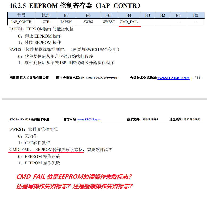

发表于 2023-3-2 15:11:34 | 显示全部楼层
STM8A8K64D4的EEPROM的操作失败标志指的是哪一种操作失败?是读失败?写失败?还是擦除失败?
