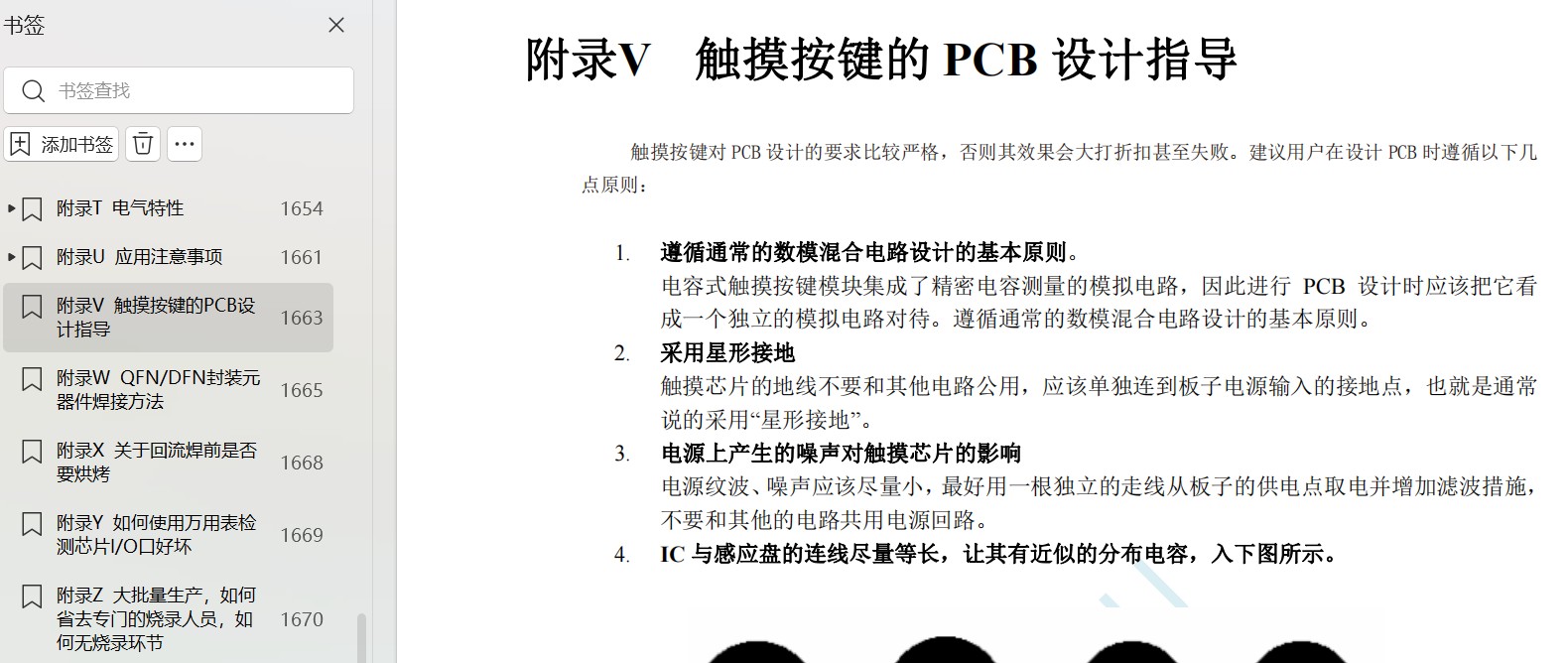

发表于 2024-6-14 17:25:19 | 显示全部楼层
触摸按键上覆盖5mm以内的亚克力板是可以正常识别的。
STC8H规格书里面有介绍触摸按键的PCB设计指导

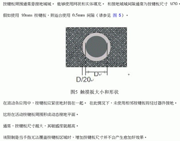

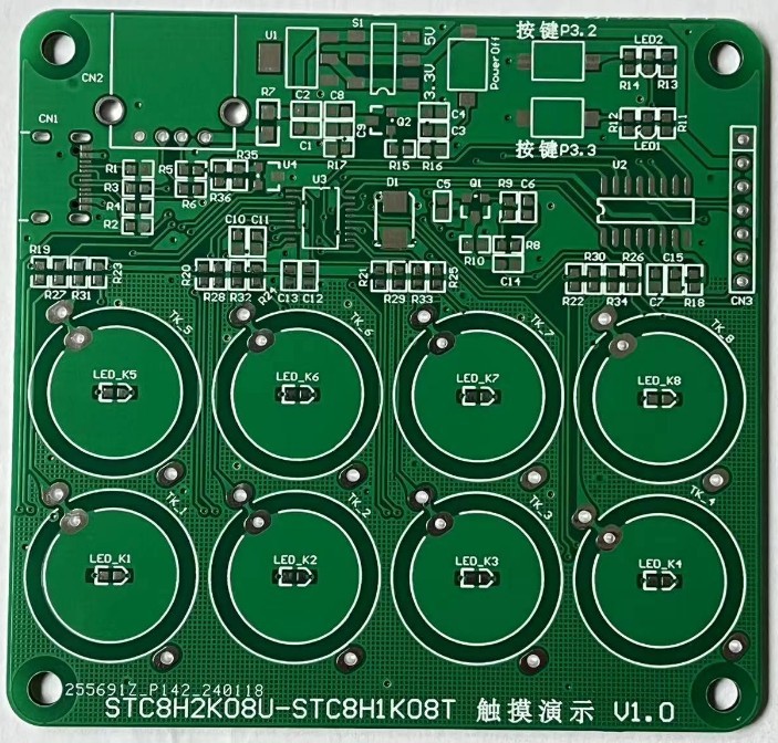

发表于 2024-6-16 09:41:02 | 显示全部楼层
嵌入*** 发表于 2024-6-15 11:18
网状覆铜的参数多少合适
具体参数无法计算或受诸多变量影响极其复杂
触摸pad附近gnd铜多,gnd对信号的吸收增强,信噪比降低
触摸pad附近gnd铜少,gnd对噪声的吸收减弱,信噪比降低
合适的值建议通过实际测试确定
建议直接抄作业↓
电容触摸式按键设计规范及注意事项
触摸感应PCB按键设计
触摸芯片--PCB布线规则
触摸按键方案报告
