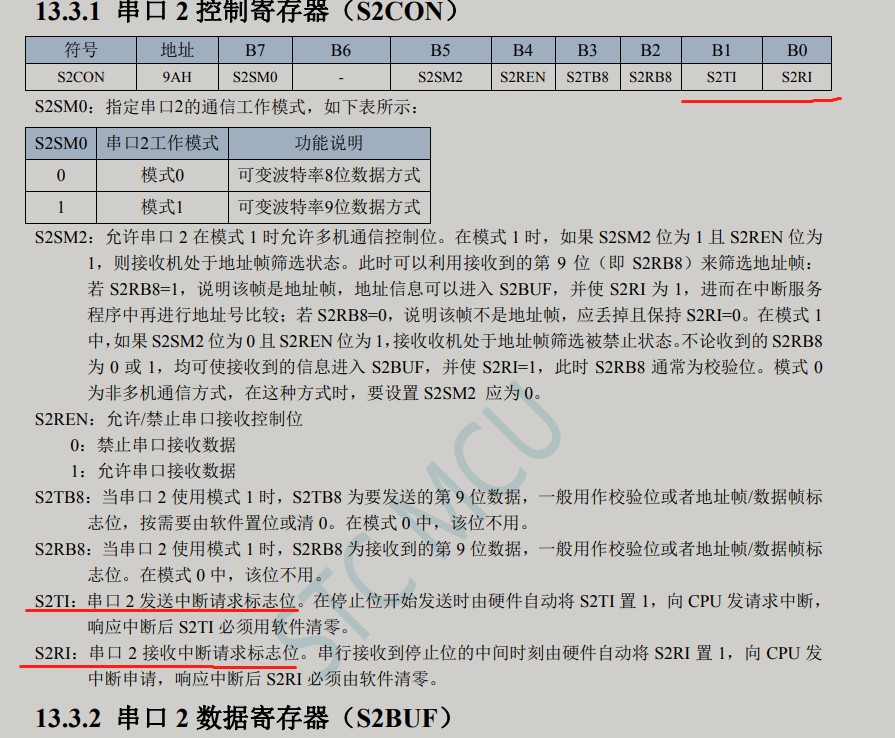

发表于 2024-6-15 13:21:11 | 显示全部楼层
我看着像是中断函数里 接收和发送 搞反了,发送中断在第2位
