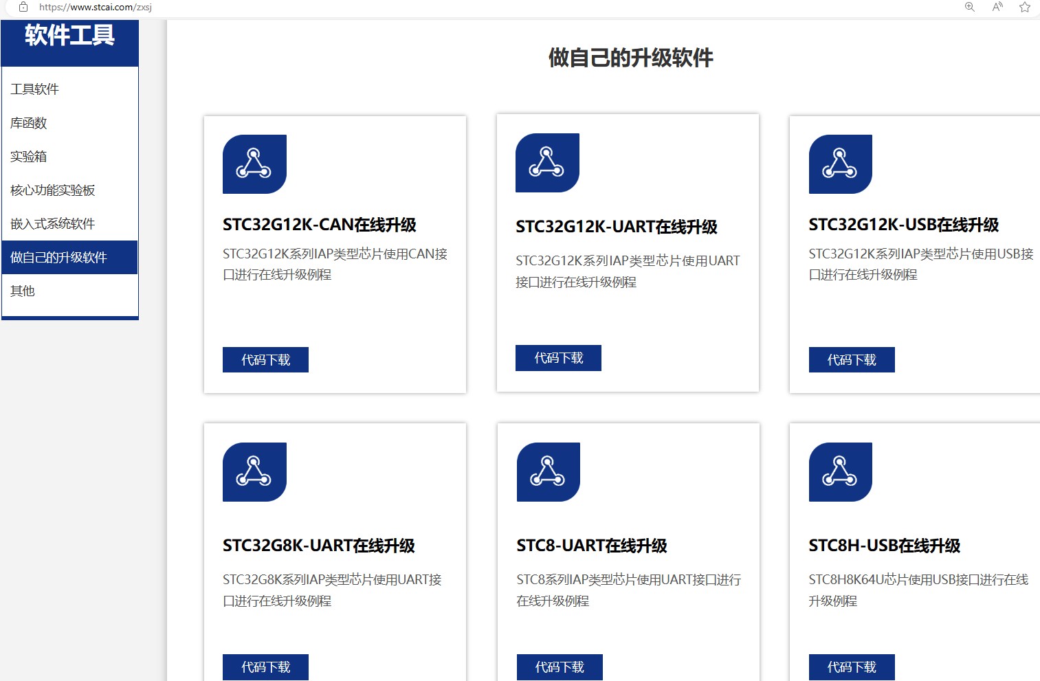

发表于 2024-6-14 17:05:58 | 显示全部楼层
STC32支持用户可以像STC8H8K64U
那样自己将用户程序规划成任意修改
深圳国芯人工智能有限公司-在线升级 (stcai.com)

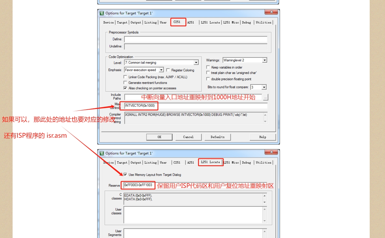

发表于 2024-6-14 19:09:17 | 显示全部楼层
这是示例,又不是硬件决定的,你可以随意设置,改那几个地址和分区大小,STCISP的EEPROM大小设置为最大,和code完全重合,就可以自定义分区和bootloader

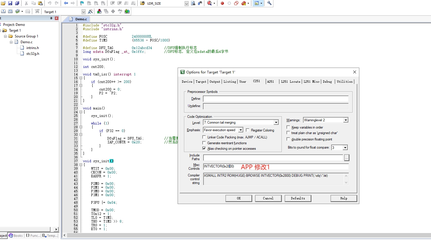

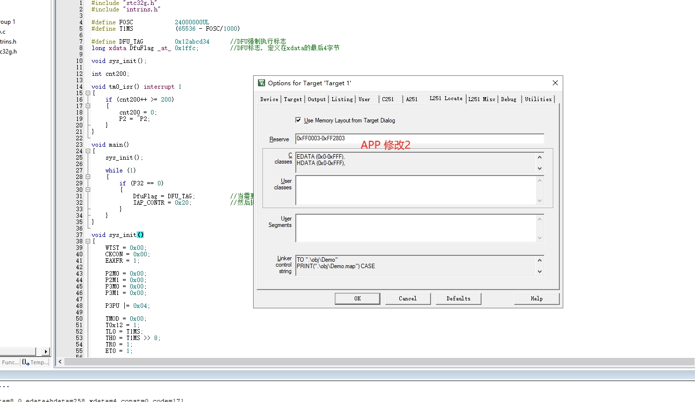

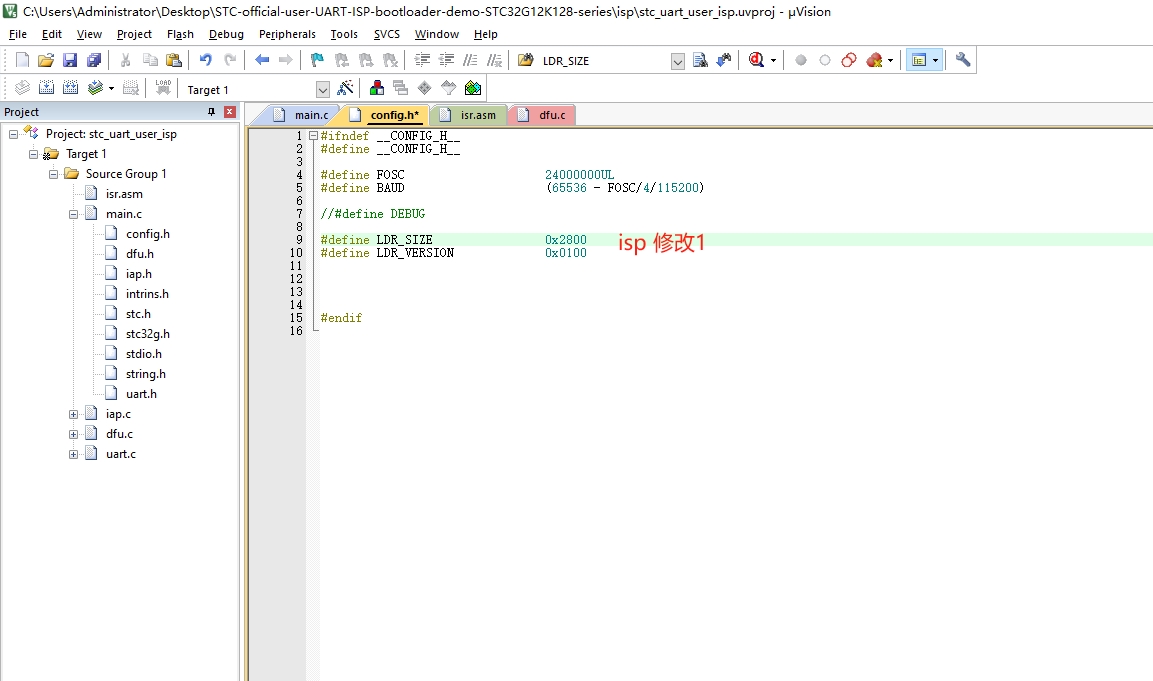

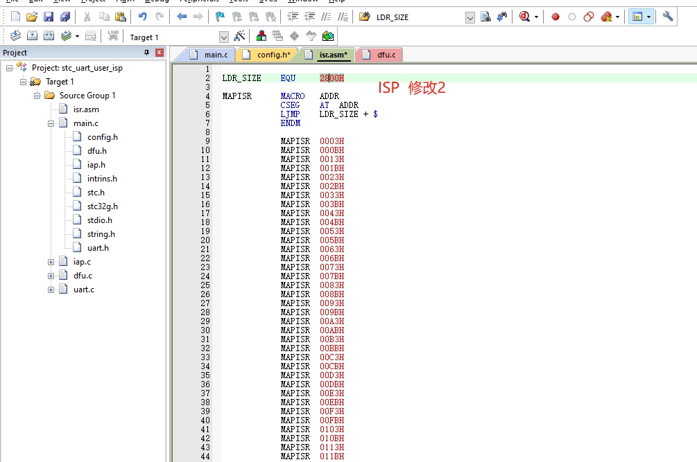

发表于 2024-6-15 17:15:23 | 显示全部楼层
那样自己将用户程序规划成任意修改
你好,测试了不行,大于4k就不行。还是我哪里漏掉了。STC32G12K128芯片
