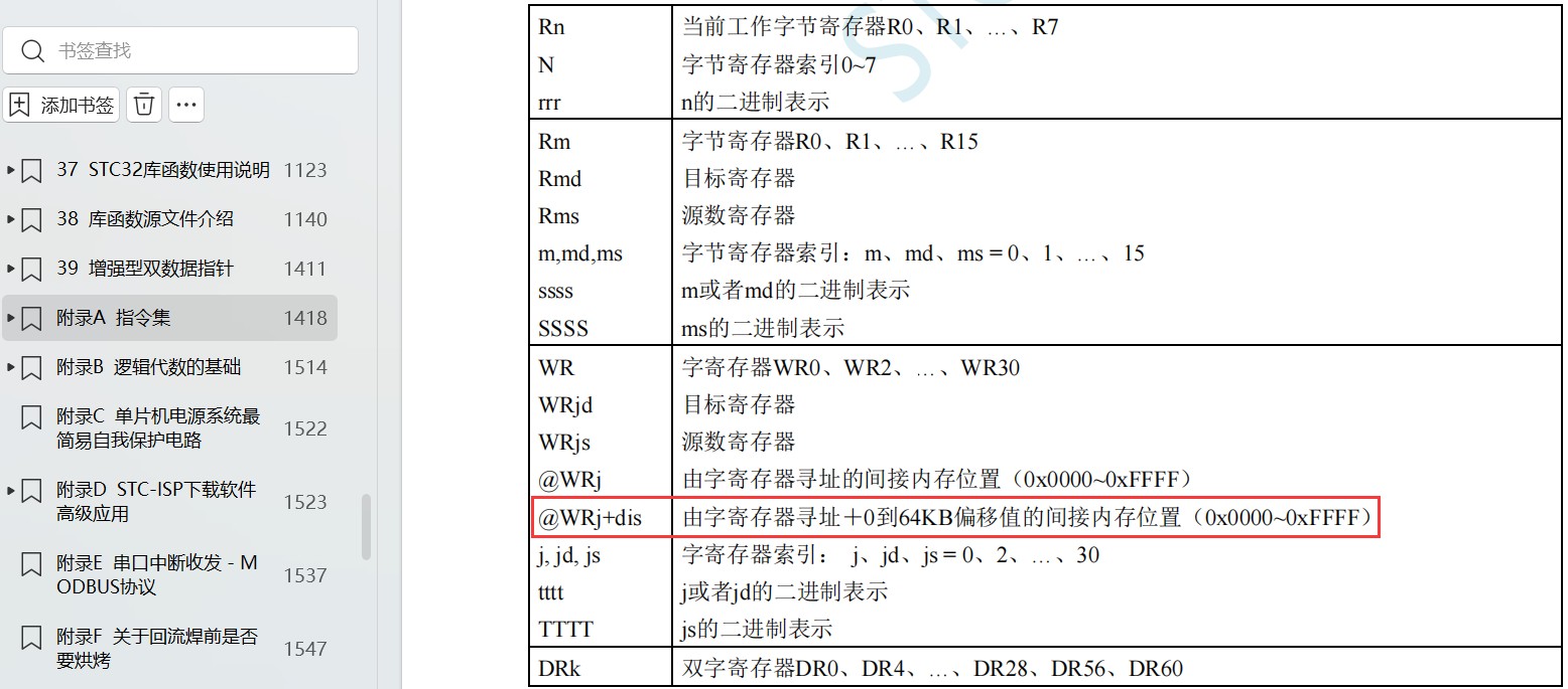

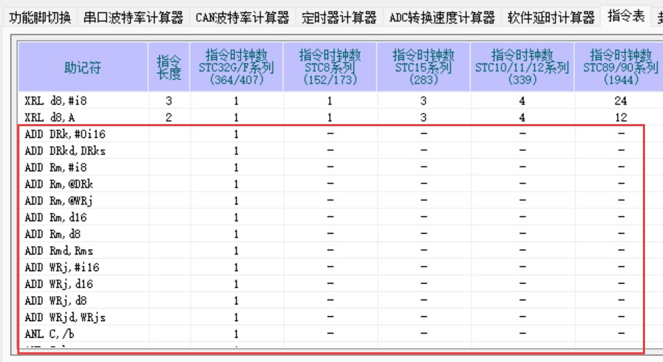

发表于 2024-6-14 09:42:47 | 显示全部楼层
STC32G规格书,指令集章节有介绍:
下面这些是251核在传统51核基础上增加的指令:
MOV Rmd,Rms 是251核增加的指令,51不支持这种指令

 楼主| 发表于 2024-6-17 15:57:16 | 显示全部楼层
fxg2*** 发表于 2024-6-15 08:57
谢谢。
我还想知道
1、dis :具体是怎么规定的,那些形式可以做为dis,比方 A就不可以,TCON就可以,这是 ...
看了何老师的视频,我的理解是:
和单片机的内核指令架构有关,51内核的指令架构,就是定义的机器码中,没有定义Rn,Rn的机器码,所以没有这类指令,251内核的指令结构中有这类指令的机器码,所以有这类指令
