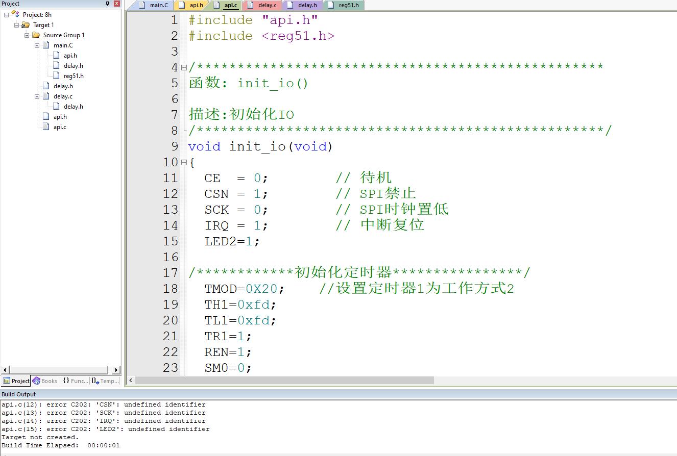

看了几个关于模块化编程的视频,先建好多文件夹,非常复杂头都大了,
我以前使用的是将一些声明,子函数放到一个.H文件里,
然后在主函数调用,这样用着也很好。
我想把自己规范一下,把以前编的程序里H文件里声明和子函数
分别放到一个H文件里、一个C文件,
然后编译就出错,找不到变量,一些模块化视频也是这样分的,
他们就行,不知什么原因,请各位老师帮忙解答一下

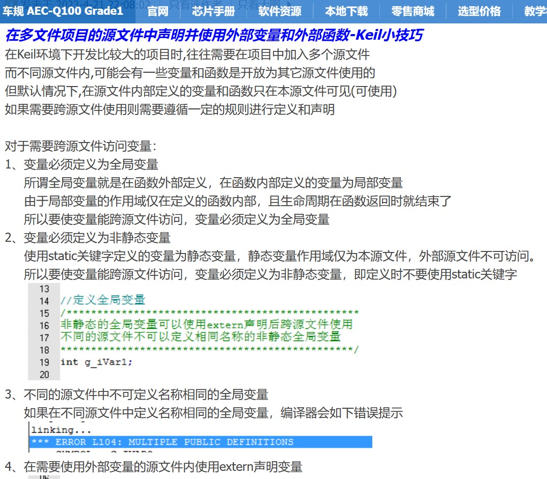

发表于 2024-6-13 20:53:54 | 显示全部楼层

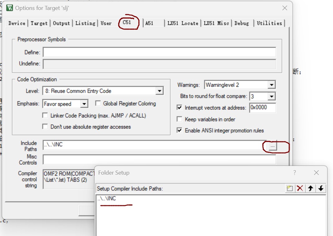

发表于 2024-6-13 20:29:13 | 显示全部楼层
h文件需要添加路径

发表于 2024-6-13 20:31:16 | 显示全部楼层
如下图

发表于 2024-6-13 22:05:05 | 显示全部楼层
都在同一目录下,原来声明子函数都在api.h文件里正常,只有把api.c加进来编译就出错,但是我把delay.c和delay.h分开加进来编译就行

发表于 2024-6-13 22:08:53 | 显示全部楼层
