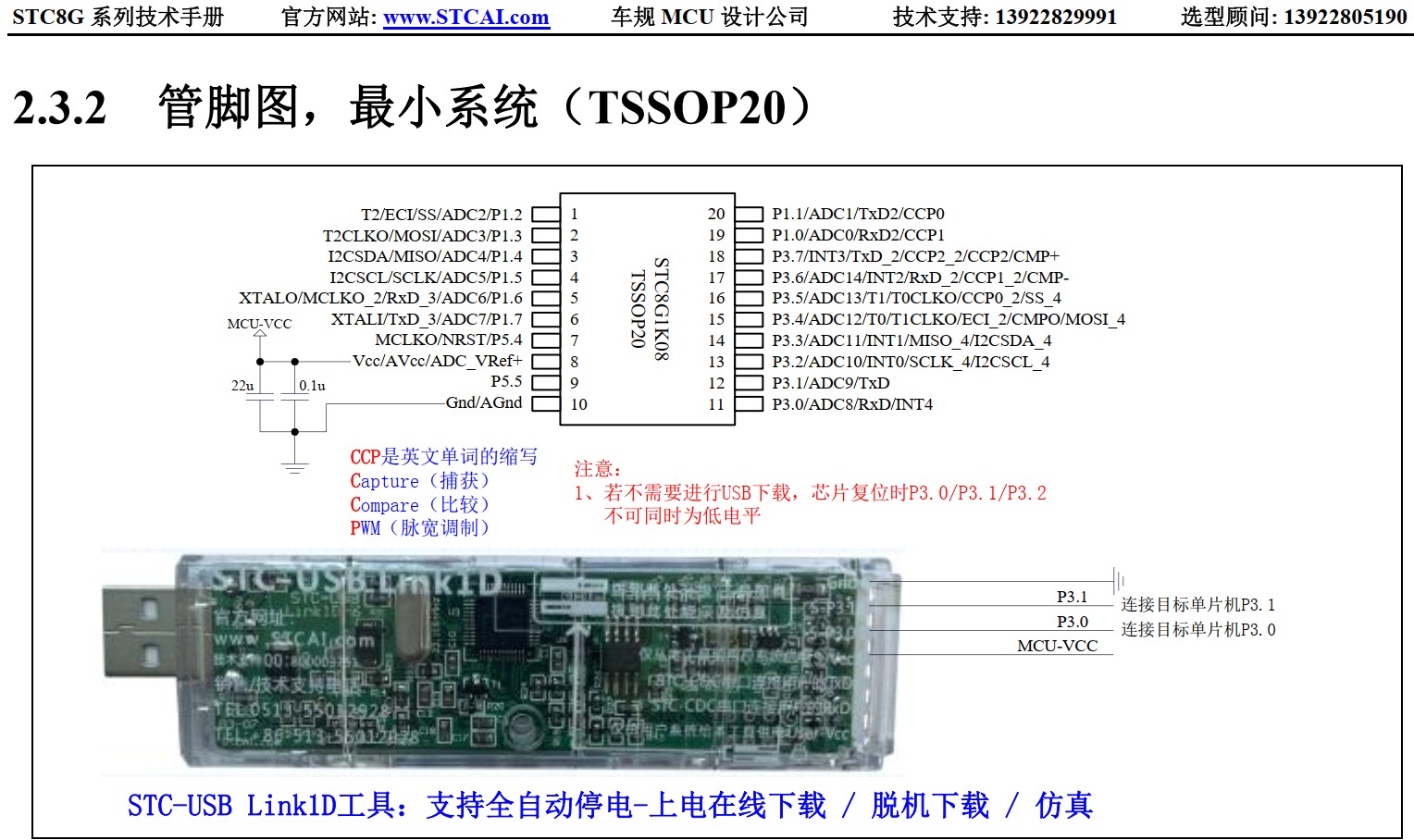

因电路设计需求【P30 / P31, P32】
这三个引脚用10K电阻接到地 ,
也就是同时为低,对程序运行有什么影响吗?
芯片型号为 STC8G1K17-36I-TSSOP20

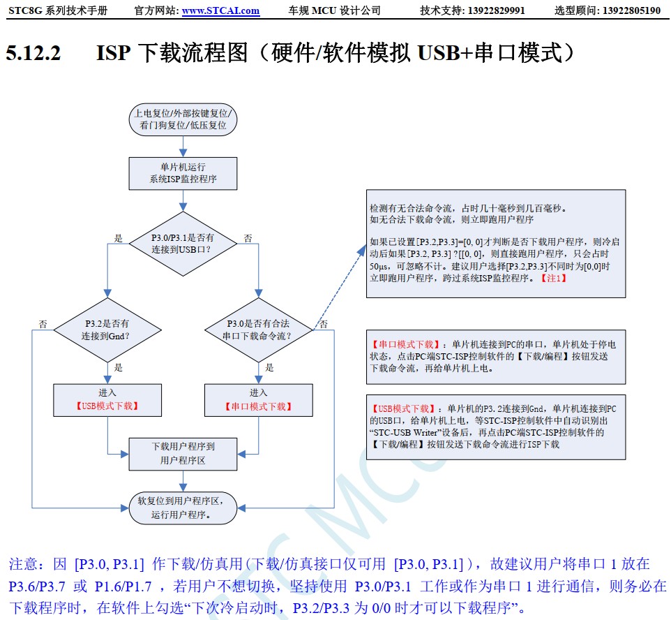

上电如发现 P3.0/P3.1/P3.2 = 0/0/0;
则进入软件模拟USB下载模式,四等 PC端的下载命令
非要加下拉,用 20K 下拉,
确保外部没其他拉低时,读到的是高

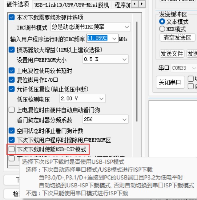

烧录时把这个选项勾选去掉,否则上电时会进入模拟USB下载模式,无法运行用户程序:
