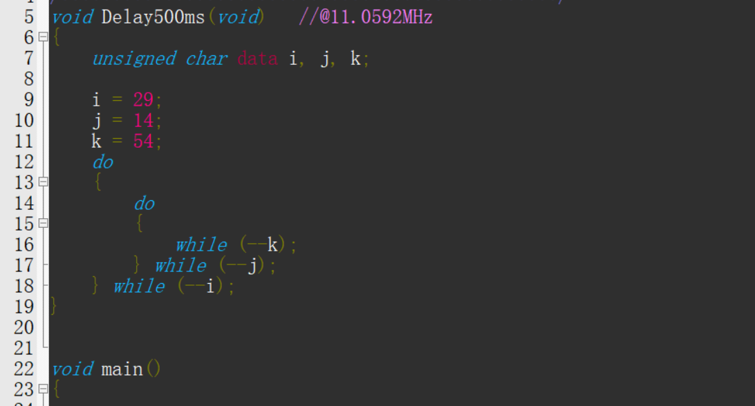

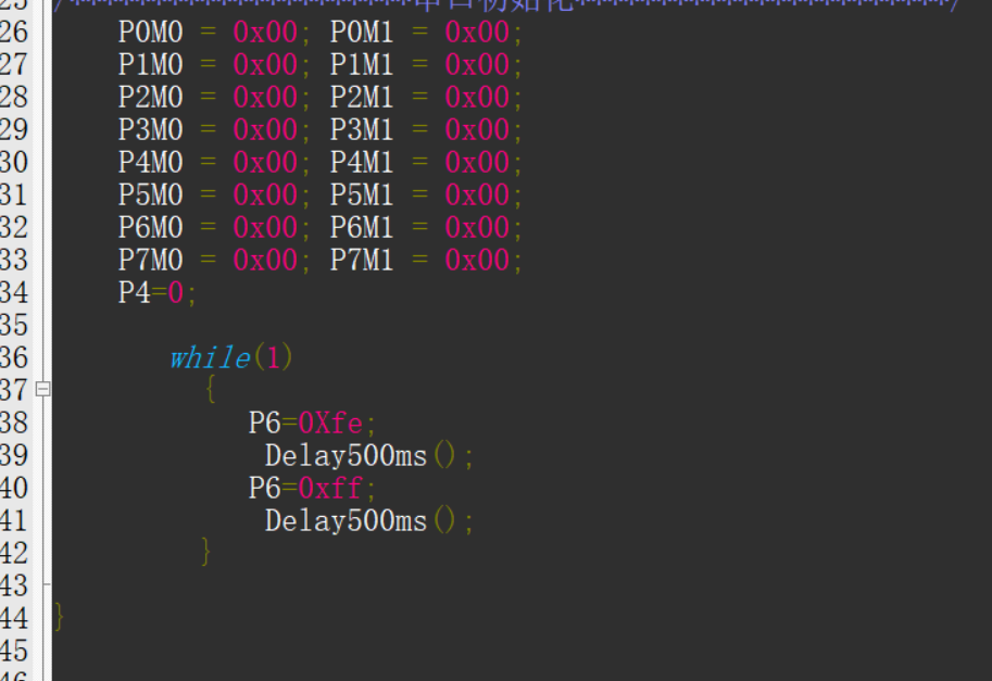

在上次的程序基础上加入了用stc软件生成的延时函数让小灯闪烁。
延时函数:
主程序:

发表于 2024-6-12 17:53:35 来自手机 | 显示全部楼层
P6.0 闪烁?

发表于 2024-6-20 18:41:56 | 显示全部楼层
是的

wnagming 发表于 2024-6-20 19:57
生成一个延时1ms的函数,加入参数,调用时可以延时任意ms,这样实现一个亮灭时间不一样的点灯程序 ...
ok

发表于 2024-6-23 07:30:05 | 显示全部楼层
wnagming 发表于 2024-6-20 19:55
再进一步,只操作一个IO口而不影响其余IO口
P6 |= 0X01;
Delay500ms();
谢谢
