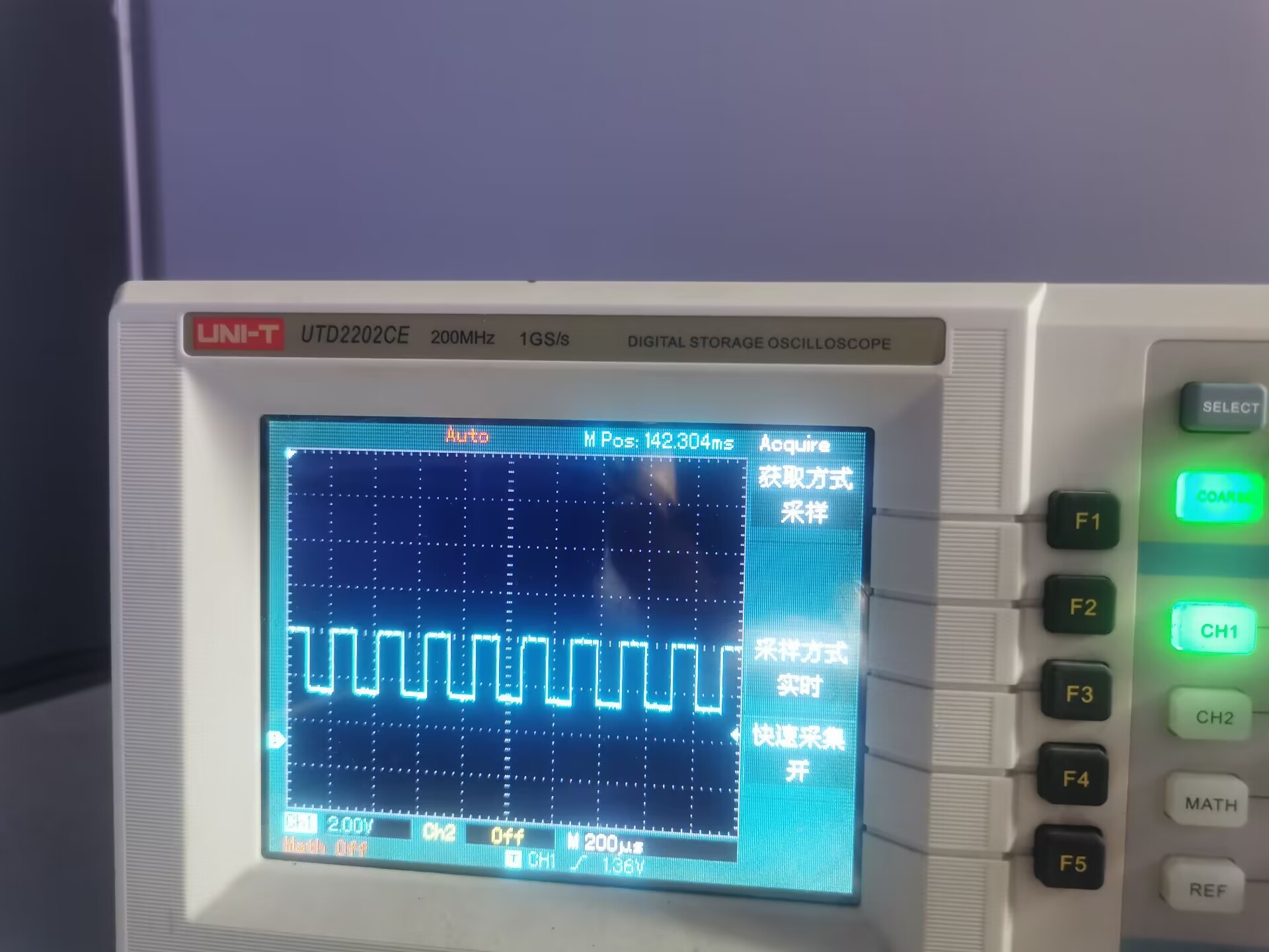

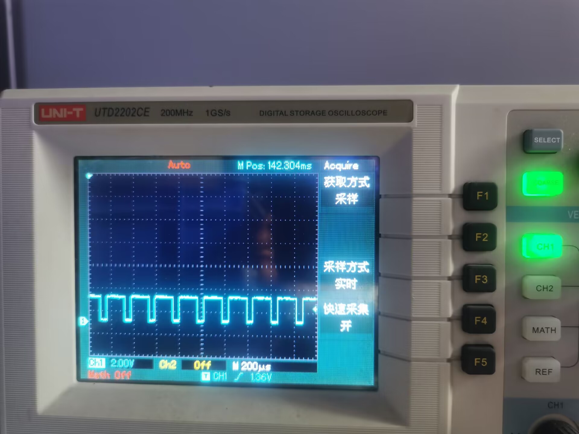

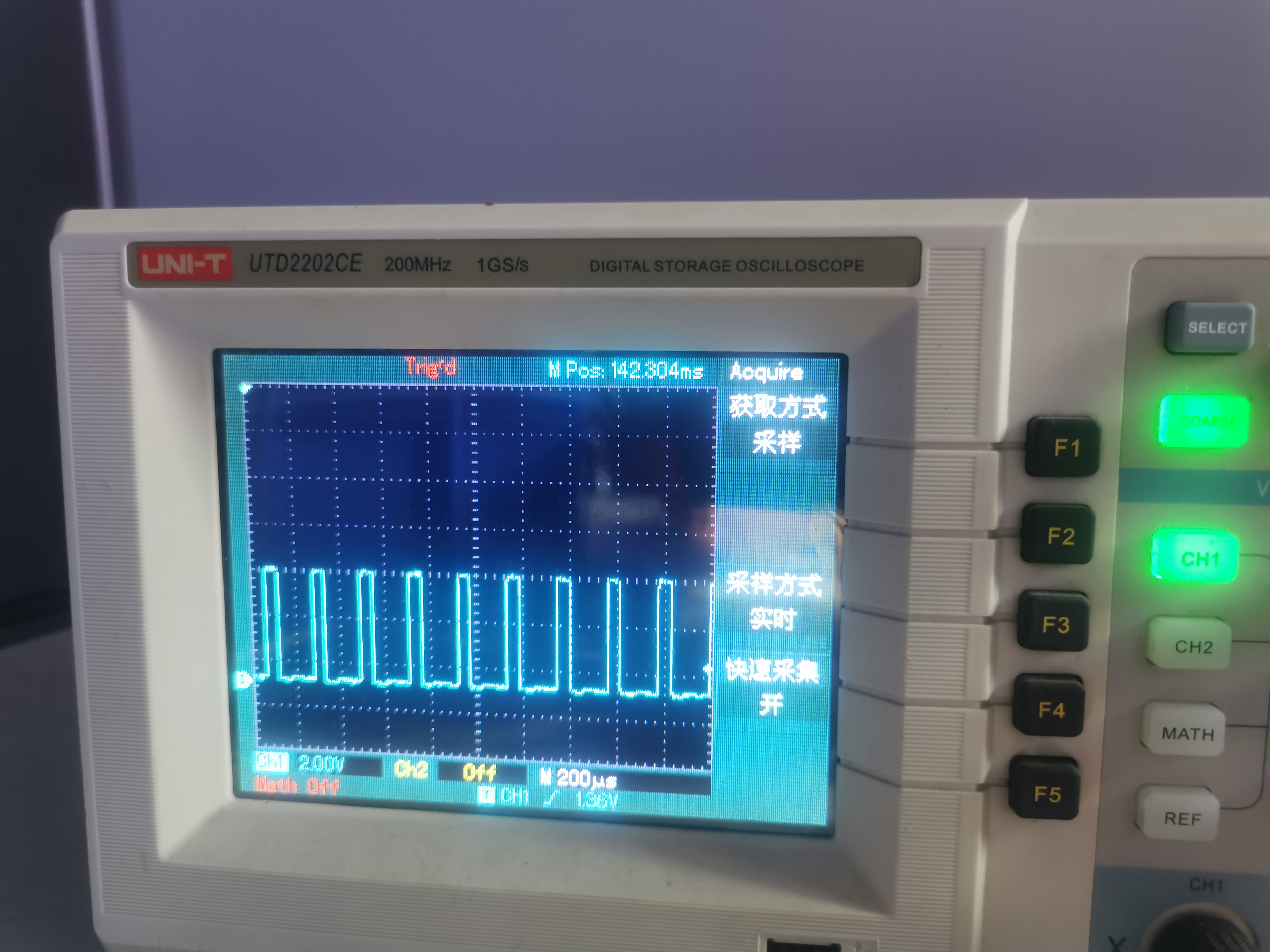

STC8H8K64U,单独使用PWMB时,4个通道波形输出正常,当PWMA的PWM1-PWM2-PWM3,PWM4也一起启用时,PWMB的(PWM5-PWM6是正常的)  PWM7,PWM8就不正常了
源程序如下
PWM7低电平拉不低,正常是0V

PWM8高电平拉不高,正常是5V
PWM8高电平拉不高,正常是5V
PWM6正常的波形
PWM6正常的波形

发表于 2024-6-12 16:31:15 | 显示全部楼层
同硬件电路,我测试过别人写的程序,是正常的波形(别人写的程序是用C51写的,我搞不到原程序),只是我写的用汇编写的,就有这个问题;那就说明硬件是没有问题的
