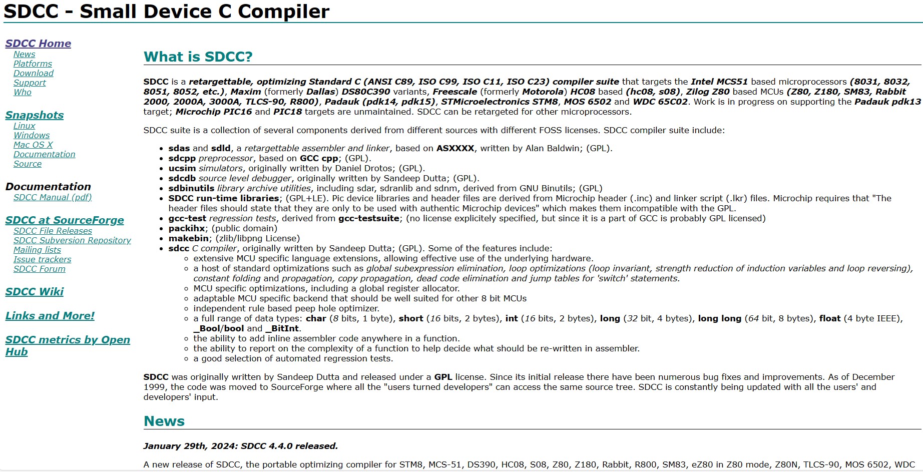

荣誉版主 推荐 SDCC 为 AI8051U 的 天然盟友,发来一些资料
240129-V441-SDCC Compiler User Guide(EN)
SDCC——小型设备 C 编译器up240306
sdcc-4.4.0-setup
SDCC——小型设备 C 编译器up240306.docx
46.92 KB, 下载次数: 291
240129-V441-SDCC Compiler User Guide(EN).pdf
959.34 KB, 下载次数: 259
sdcc-4.4.0-setup.exe
9.68 MB, 下载次数: 276

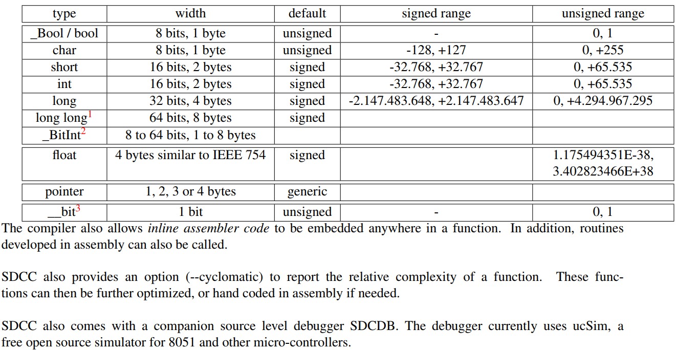

SDCC 支持 C99
SDCC 支持的数据类型

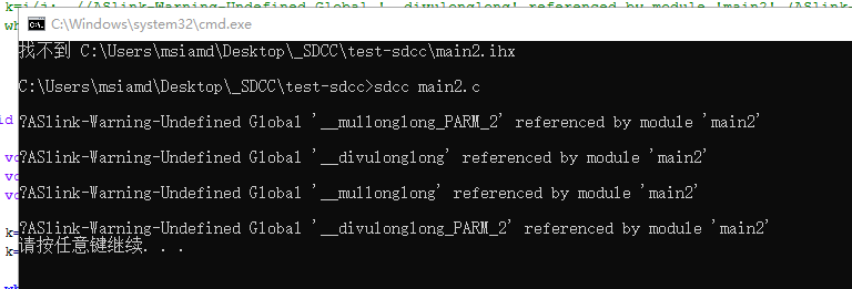

翻车了。 上面简单测试了SDCC 64位整数的加减法,昨天测试 SDCC 64位整数乘除法都报错! 晕!原来许工在另一帖就提过"SDCC...具体运算什么内容都需要自行添加。”! 不知要如何添加呢?  详情 回复 发表于 2024-6-18 21:31

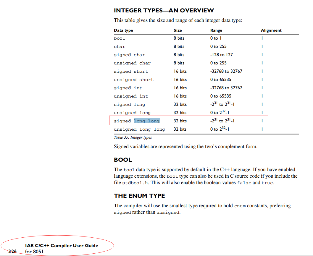

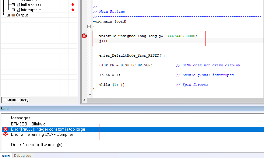

翻车了。
然后提到IAR FOR 8051支持long long , 谁知昨晚实际试验也报错。查阅了IAR FOR 8051的用户指南,竟然发现它不讲武德,long long竟然是32位非64位的!!! 估计8051只能看如何从SDCC扩展了。但测试ARM的KEIL MDK, 则  详情 回复 发表于 2024-6-18 21:36
(仅供参考,欢迎探讨)
322
1162
1162
发表于 2024-6-18 21:36:31 | 显示全部楼层
autopccopy 发表于 2024-6-18 21:31
翻车了。
上面简单测试了SDCC 64位整数的加减法,昨天测试 SDCC 64位整数乘除法都报错! 晕!原来许工在 ...
但测试ARM的KEIL MDK, 则是支持64位的整数。见图,直接在STC33的测试例程中增加定义64位整数,编译通过无报错。  详情 回复 发表于 2024-6-18 21:39
