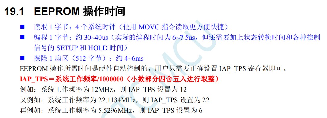

此电路的电容C5用于掉电触发低压中断,然后擦除并保存EEPROM一个扇区(512字节内容),电容C5的容量最少多少uF?

电容选多少不是固定的,而是要根据你板子的功耗来决定。
擦写所需时间可以在EEPROM章节查到,建议上电读取后擦除,掉电后直接写入需要保存数据,节省擦除时间。
电容从触发低压中断到VCC掉到芯片可以正常工作电压下限能维持多长时间,需要在你自身板子上测过才知道。
检测到掉电后先关闭耗电较大的电路跟外设,减少消耗。
