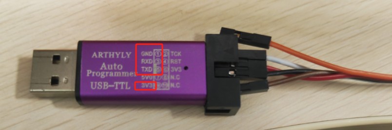

 楼主| 发表于 2024-6-11 18:50:11 | 显示全部楼层
烧录器这个样子。https://www.stcaimcu.com/forum.php?mod=attachment&aid=NDY4NzB8OTNhZDNlYzB8MTc5NDA3MzAxOHwwfA%3D%3D
