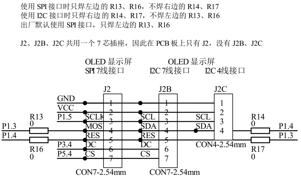

原始的那个屏幕控制IC 是 I2C/SPI 都支持的,
看你引出哪些控制线给 MCU 控制而已 !
如果淘宝买的模块,分 I2C/SPI 接口,
个人淘宝建议 优先【将复位控制引出的 SPI-OLED12864】,
个人淘宝建议 优先【将复位控制引出的 I2C-OLED12864】,
少用【没将复位控制引出的 I2C-OLED12864

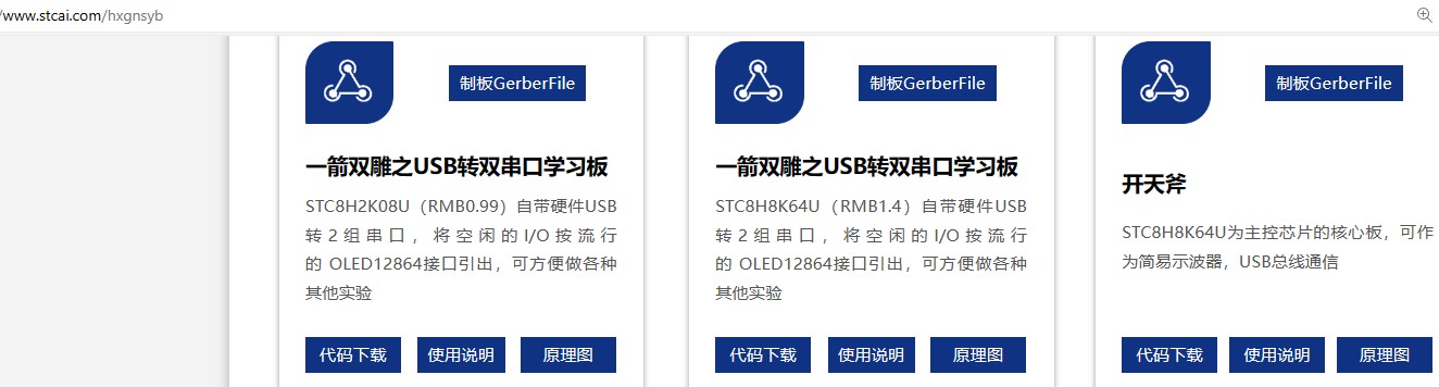

深圳国芯人工智能有限公司-核心功能实验板 (stcai.com)
