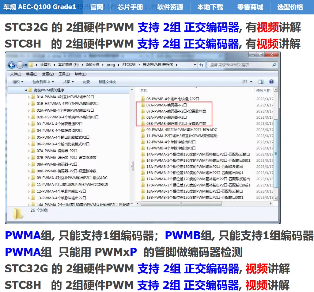

神*** 发表于 2024-6-11 14:20
【STC32G / STC8H 的2组硬件PWM支持 2组正交编码器】,有视频讲解 - BLDC/144MHz-PWM-硬件移相/45路PWM+3 ...

编码器是硬件的,原则上,速度是没有问题的。 到那时你的转速100转/秒,5000线,则编码器信号达到了500KHz,而编码器的计数器是16位的,则130ms就溢出了,所以你读取的时间间隔要小于130ms。  详情 回复 发表于 2024-6-12 13:17
