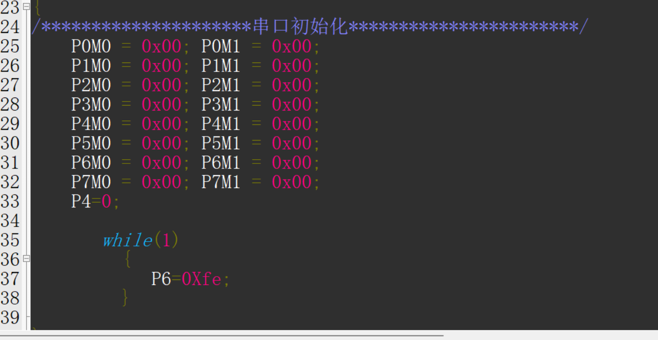

代码展示:
用STCISP软件的I/O配置助手将I/O设置成准双向口模式,真的很方便。

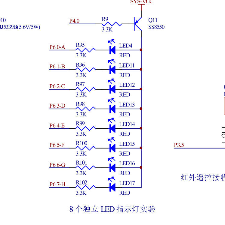

8H8K64U的8个LED灯由P6和P4口控制置0导通,LED才会亮。
因为忘给P4口赋值导致浪费好长时间

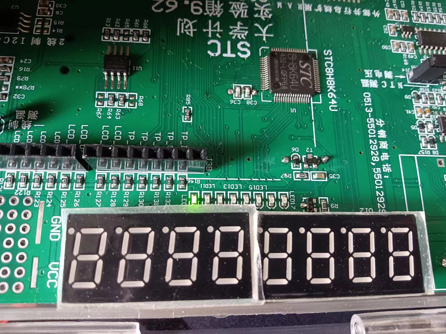

成果展示:
结束语:STC8H8K64U使用起来很方便,虽然我点亮一个小灯花费了很长时间(零基础),但最后还是成功了很开心
