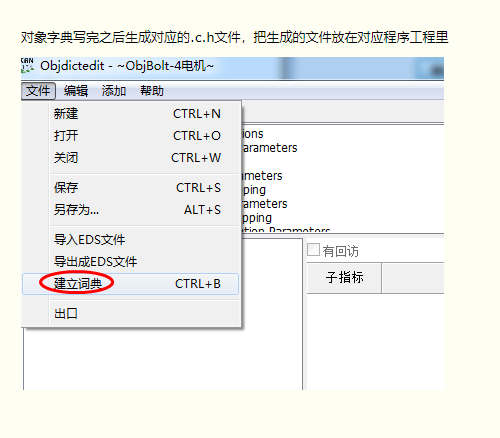

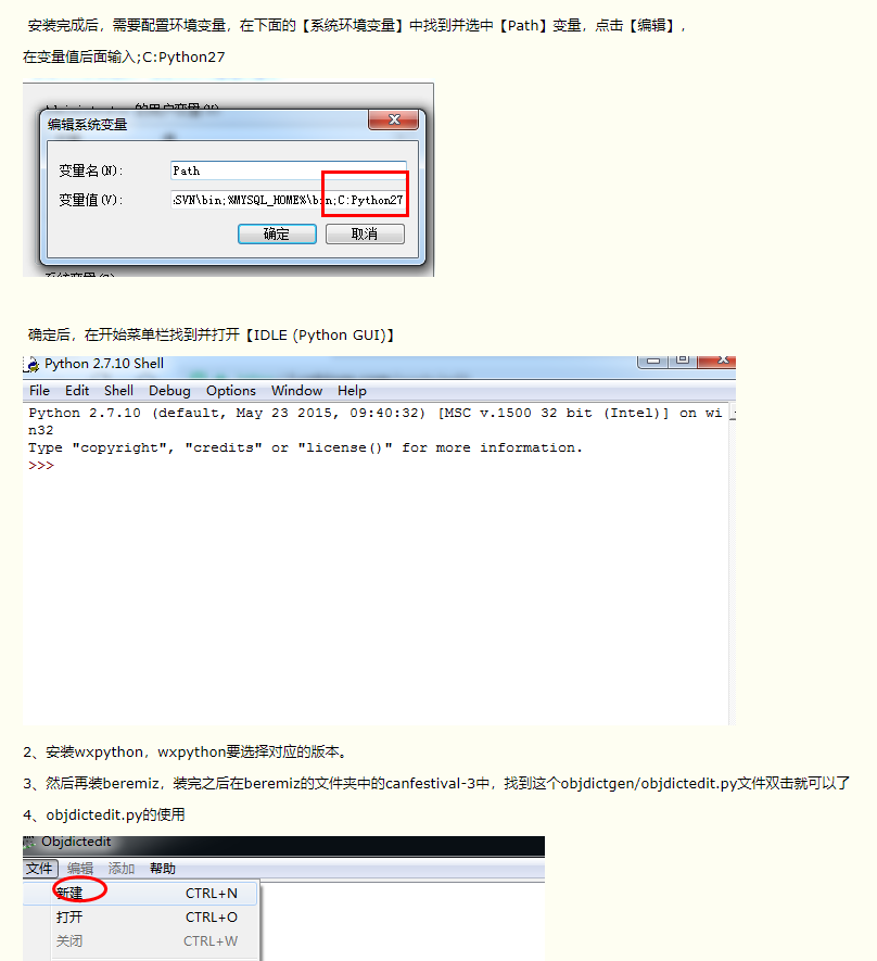

发表于 2023-4-20 10:33:07 | 显示全部楼层
网上搜索的  关于  canfestival中对象字典编辑器的安装与使用  步骤,不知道是否有帮助...
