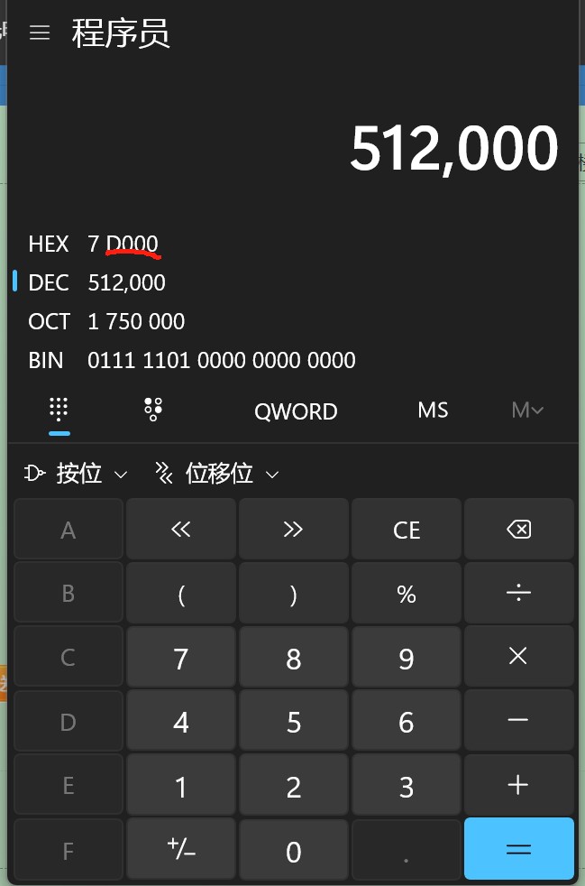

看看这是不是你要的数?就取了低32位
  • 打卡总天数:843

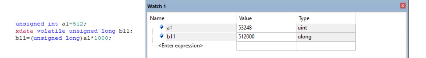

发表于 2024-6-10 06:50:04 | 显示全部楼层
你可以这样操作就行

发表于 2024-6-10 06:55:46 | 显示全部楼层
运算结果如下:

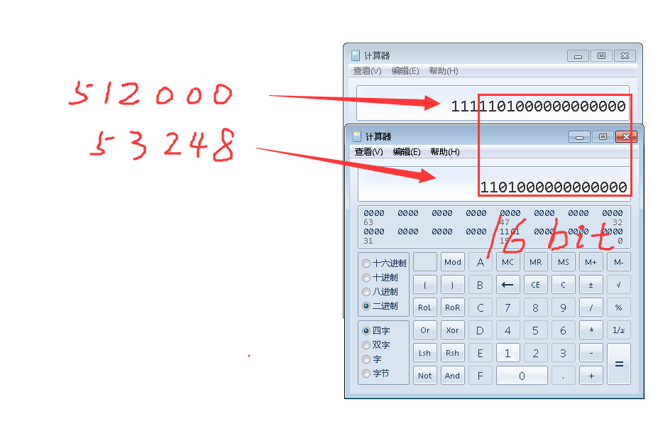

发表于 2024-6-10 09:38:47 | 显示全部楼层
如果m1为uint是16位的话,2的16次方能表示最大值是65535,而m1=512*1000后的值明显已经溢出

发表于 2024-6-10 10:03:26 | 显示全部楼层
53248就是512000转换成二进制后,低16位的值(高位已经被裁掉)。懂了吧。

发表于 2024-6-10 10:52:32 | 显示全部楼层
试一下  X1=((ulong)(m1))* 1000    这样? 行吗?
