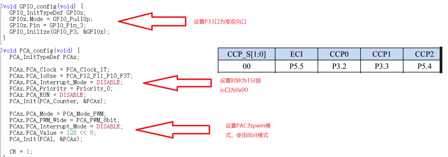

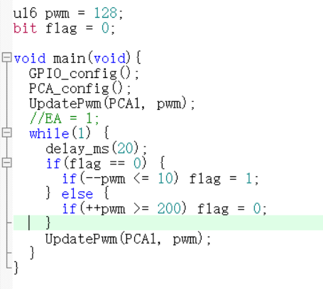

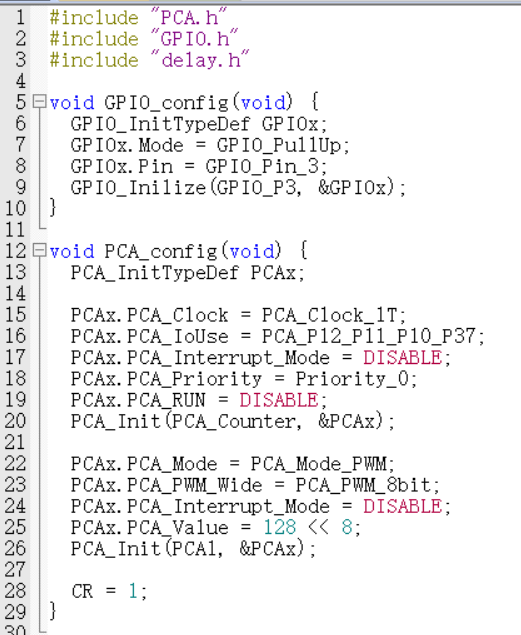

请问大神门这个程序出了什么问题,程序是用stc8g的官方库写的,无法实现呼吸灯:'(

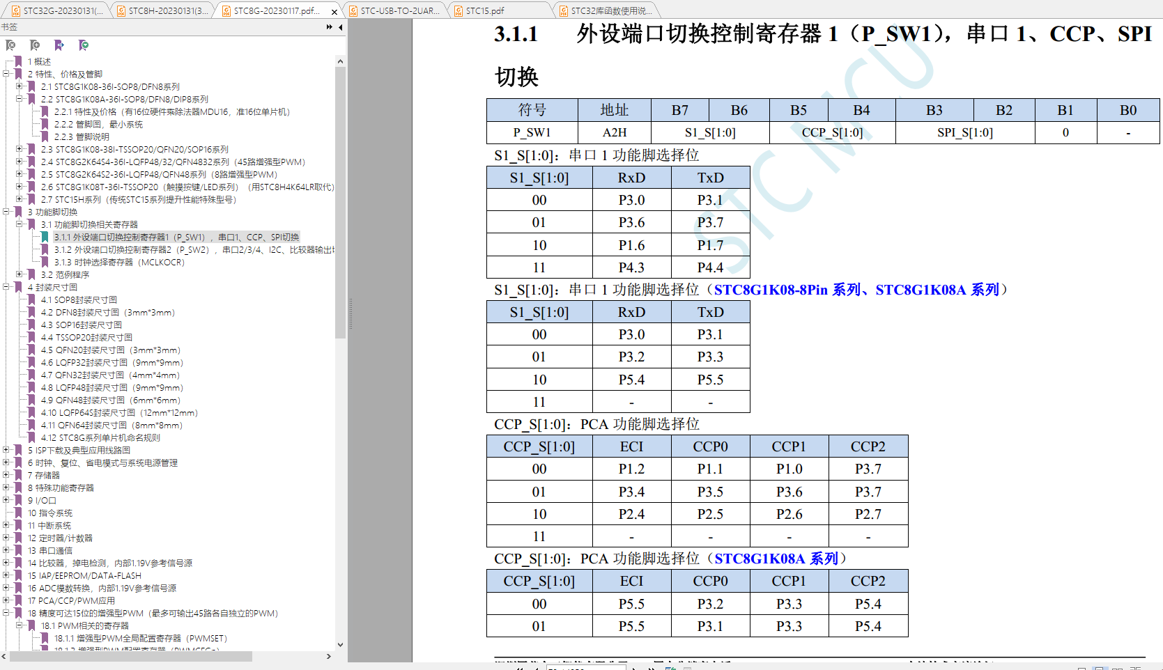

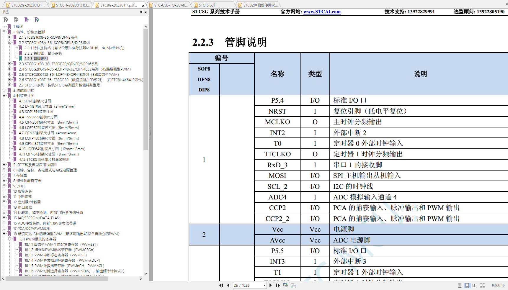

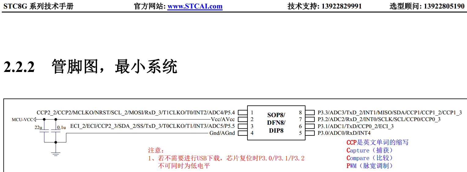

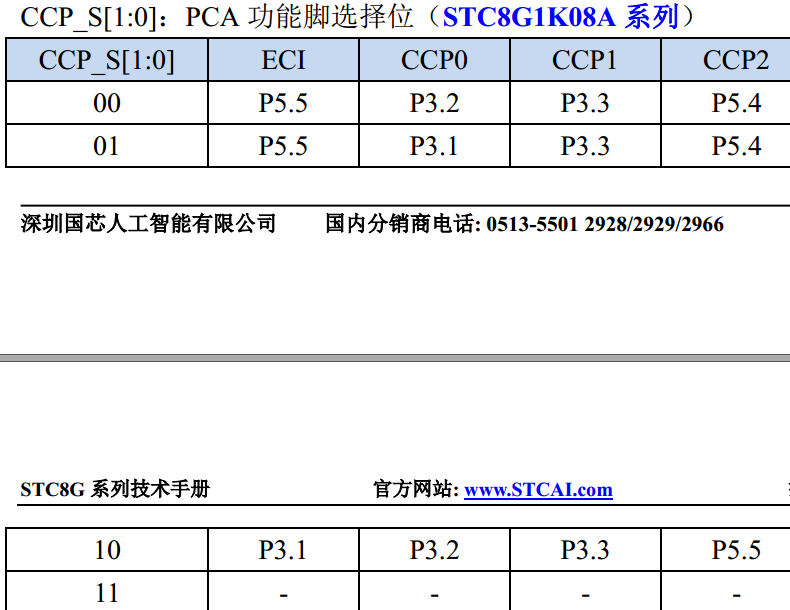

我已看不懂程序,只提醒 STC8G1K08A-36I-SOP8的 PWM 管脚分布和 20-PIN及以上不一样
CCP就是PWM

发表于 2023-2-4 09:19:14 | 显示全部楼层
感谢大佬
意思是这样的
如果说万用表测接口是0.4V是不代表pin口坏了,因为我之前不小心把电源接反了,直接冒烟了,但是点灯程序可以正常运行

问题解决了
1.芯片被烧坏了,换了一个新的芯片
2.代码没问题,但是用的灯是白色的灯,接上3.3V之后几乎看不见效果,建议用其他颜色的灯

发表于 2024-9-18 17:55:38 | 显示全部楼层
改下 I/O, 8-PIN 比较特殊,看下数据手册
