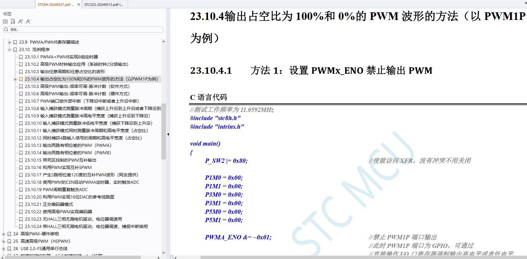

如题,我现在需要实现PWM输出特定数量的周期,比如从PWM1P输出20个占空比为25%的脉冲。
另一个项目的需求是,PWM1P一直输出固定30%占空比的脉冲,但需要随时停止和启动,这样应如何实现?

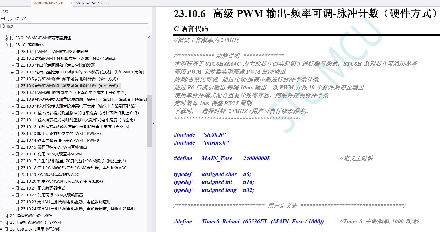

第一个思路  用上计数器   20个溢出进中断
第二个思路  也是进中断  你是按键停还是?按键停 进按键中断
我是新手  不一定正确  仅供参考

竟然都有例程学习一下然后配合计算器使用
