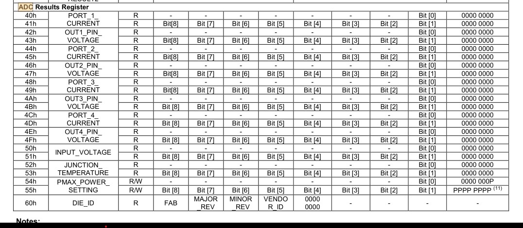

主控芯片是stc8G,poe芯片是MP3924,为什么我读取POE芯片的ADC通道的寄存器值一直是FF

POE 芯片adc地址
POE  芯片adc地址
