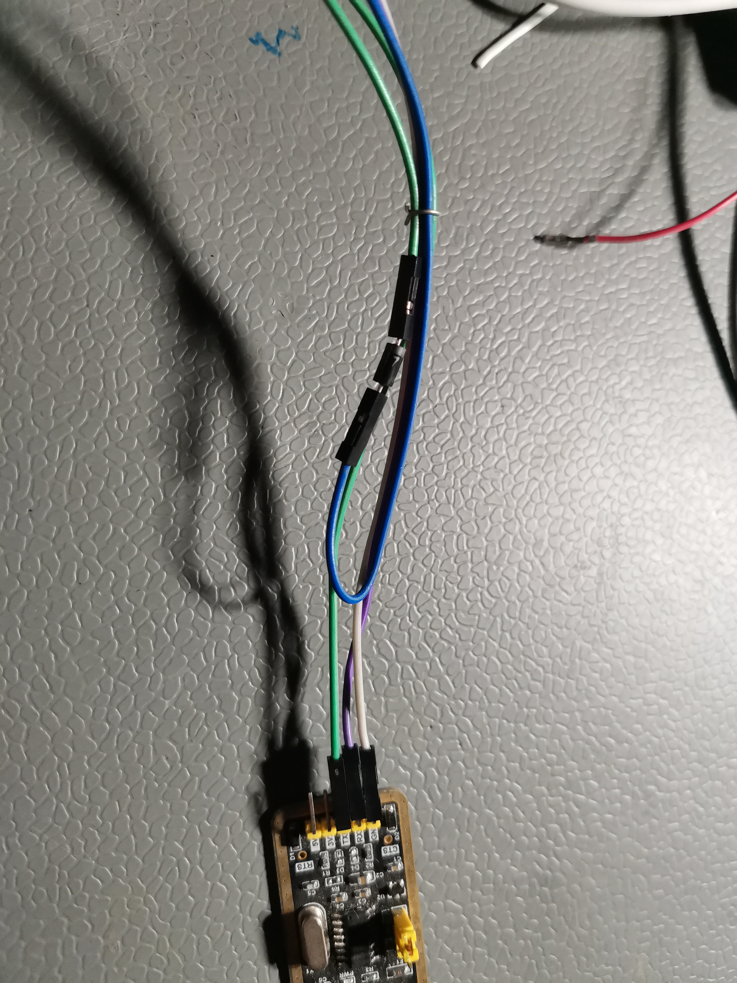

请问师傅们。我在
STC8G1K08烧录时用USB转TTL没反应。
但用USB转TTL下载其它可以。
是不是这款单片机不能用USB转TTL下载器,必需专用的烧录器

发表于 2024-6-8 12:27:05 | 显示全部楼层
不会,肯定可以用USB转TTL下载器,还是检查你的电路好一些

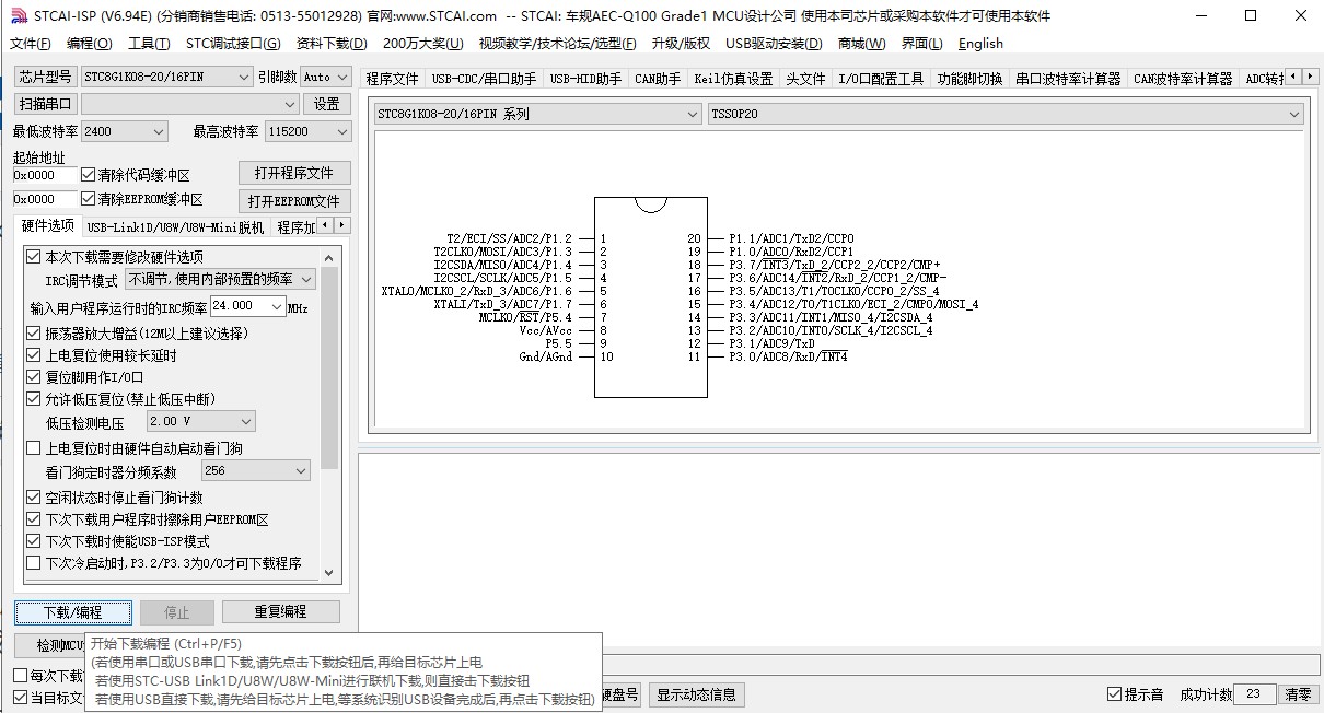

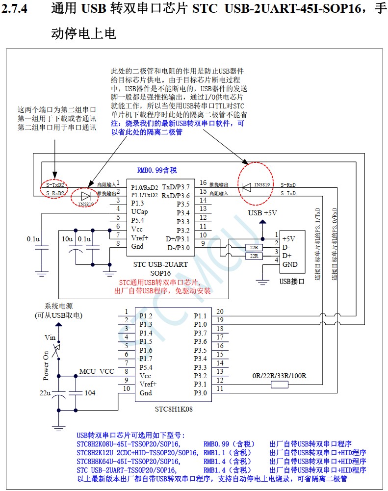

发表于 2024-6-8 14:48:26 | 显示全部楼层
技术交流要给完整原理图的PDF
这个手动上电是:
目标MCU没上电,【USB转串口芯片已供电正常
1,先点击 STC-ISP V6.94E的 【ISP/下载按钮】
2,再给目标MCU的供电

发表于 2024-6-11 10:42:15 | 显示全部楼层
宝,截图 拍照过来 大家一起帮你分析

发表于 2024-6-13 20:10:48 | 显示全部楼层
1568299597.jpg 是不是这种板子,加一个二极管就可以,不加二极管的话下载不了程序
