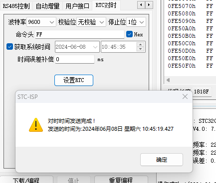

点击设置RTC按键时,串口接收的数据是:FF 70 03 6D,不知道是不是串口助手不能显示中文还是其他原因。

发表于 2024-6-8 13:01:42 来自手机 | 显示全部楼层
显示成功应该没什么问题了。

发表于 2024-6-10 21:34:52 | 显示全部楼层
so*** 发表于 2024-6-8 13:01
显示成功应该没什么问题了。
他这里显示成功只是发送成功的意思,,,和下位机有么有正确对时没有关系。

发表于 2024-6-10 21:39:59 | 显示全部楼层
要是只接受到这几个字节感觉是有点儿问题,
看看你自己的接受程序是不是出问题了,
这个功能我用过是没有问题的,
注意是这个工具发出来的hex码  不是  BCD码

发表于 2024-6-11 07:57:02 | 显示全部楼层
波特率设置相同吗?

发表于 2024-6-13 13:31:04 | 显示全部楼层
看看你自己的接受程序是不是出问题了,
这个功能我用过是没有问 ...
发送端和接收端是通过两个USB转TTL将电脑连接起来的,接收端是由串口助手显示的,没有单片机参与,就是想看看RTC发送的时间数据,但还是不正确

发表于 2024-6-13 15:33:14 | 显示全部楼层
qfz*** 发表于 2024-6-13 13:31
发送端和接收端是通过两个USB转TTL将电脑连接起来的,接收端是由串口助手显示的,没有单片机参与,就是想 ...
如果不涉及下位机 那肯定是没问题的,,,关注一下你的转换器把,,要不就换成虚拟串口
你两个转换器是怎么接的?
