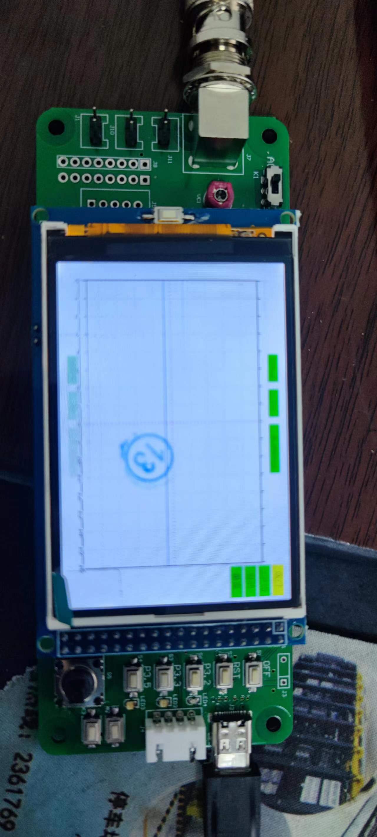

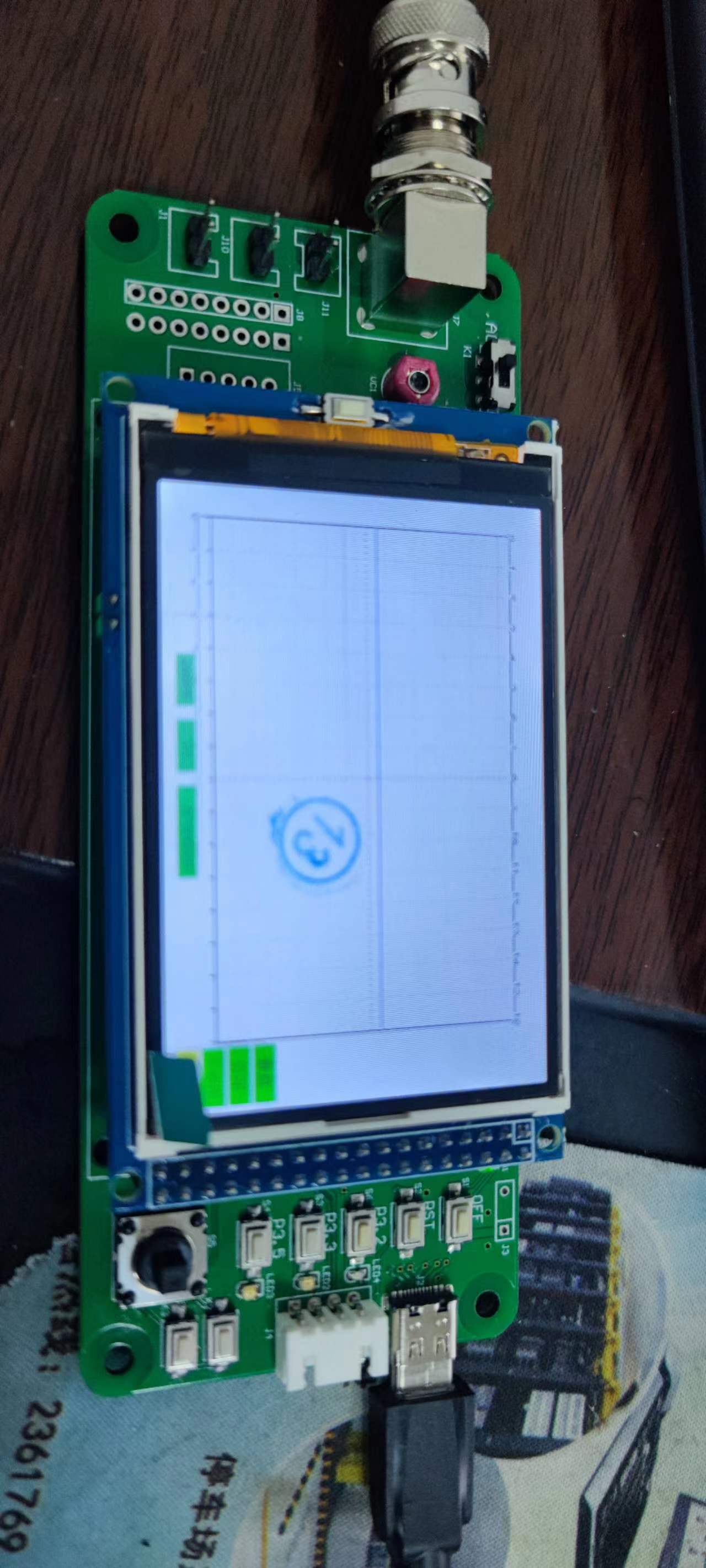

首先很感谢stc这么大方一申请就包邮送了
现在碰到问题了,接电脑虚拟示波器正常,买了tft后接了无显示
所以刷了STC32G12K128-DSO-TFT-480x320-V2-opencode
现在问题有两个:1.显示颜色好像不对,是白色的  2、总是不停的闪屏
不知道是我刷的版本有问题呢还是TFT问题呢。。。。
看照片可以看到应该是上下颠倒了,在不停的乱刷
