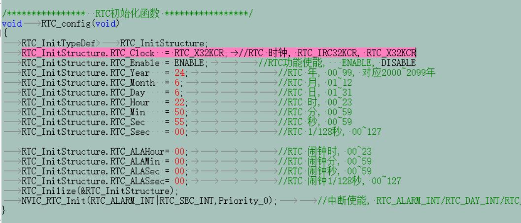

STC8官方库函数Demo20240429中独立程序19-内部RTC时钟测试程序的小问题,希望能帮到大家。
文件名为内部RTC时钟测试
但在RTC初始化时的时钟配置选择的是外部 RTC_X32KCR
实际的定义声明并没有问题

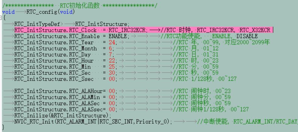

且官方例程中的时钟配置选择修改为RTC_IRC32KCR后程序测试仍正常
修改为RTC_IRC32KCR后的实际现象
另需提醒大家,STC8H8K64U系列分为A、B、C、D版本,在20240527最新的STC8H官方手册1313页中,
已明确标示A版不具备RTC功能,如果确认外部硬件连接和ISP选项正常,但下载后无反应的,
须先确认手中的芯片版本,避免耽误时间。
