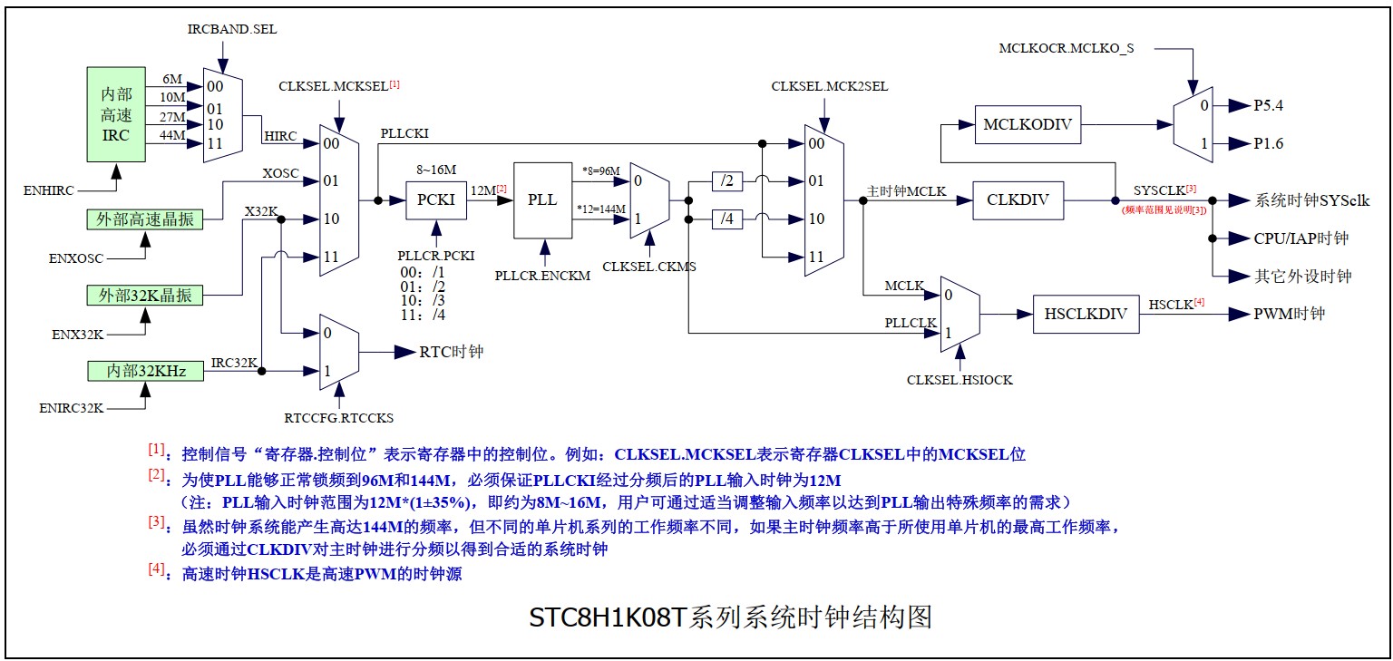

STC8H8K64U的内部高速时钟相对外部晶振误差有点大,满足不了需求,
想使用外部晶振提高精度,外部晶振最高到45MHz,
45M的晶振不普遍且贵,论坛帖子也有说外部晶振频率越高干扰越大,
现请教 如何使用外部晶振,晶振选多高的,能让系统频率达到最大。

或者说 晶振如何选择,系统如何配置 能让系统达到最大频率

外部用 10MHz, 10.5MHz, 11MHz, 11.0592MHz的外部晶振
10MHz * 8 /2 = 40MHz,                     给 STC8H8K64U使用
10.5MHz * 8 /2 = 42MHz,                  给 STC8H8K64U使用
11.0592MHz * 8 /2 = 44.2368MHz, 给 STC8H8K64U使用
  • 打卡总天数:315

使用PLL 的配置 作为系统时钟 和 直接使用外部晶振作为系统时钟,具体有哪些区别,稳定性,功耗,干扰等方面。
