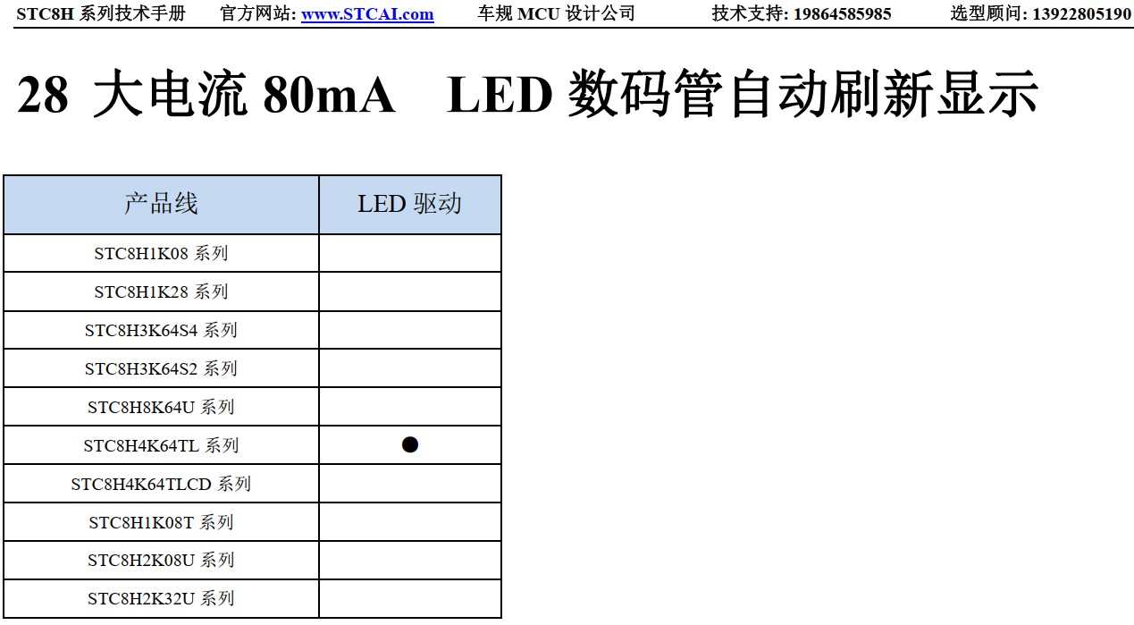

目前我的项目中,用的是专门的数码管驱动芯片TM1628!
后续尝试一下用STC芯片驱动!
