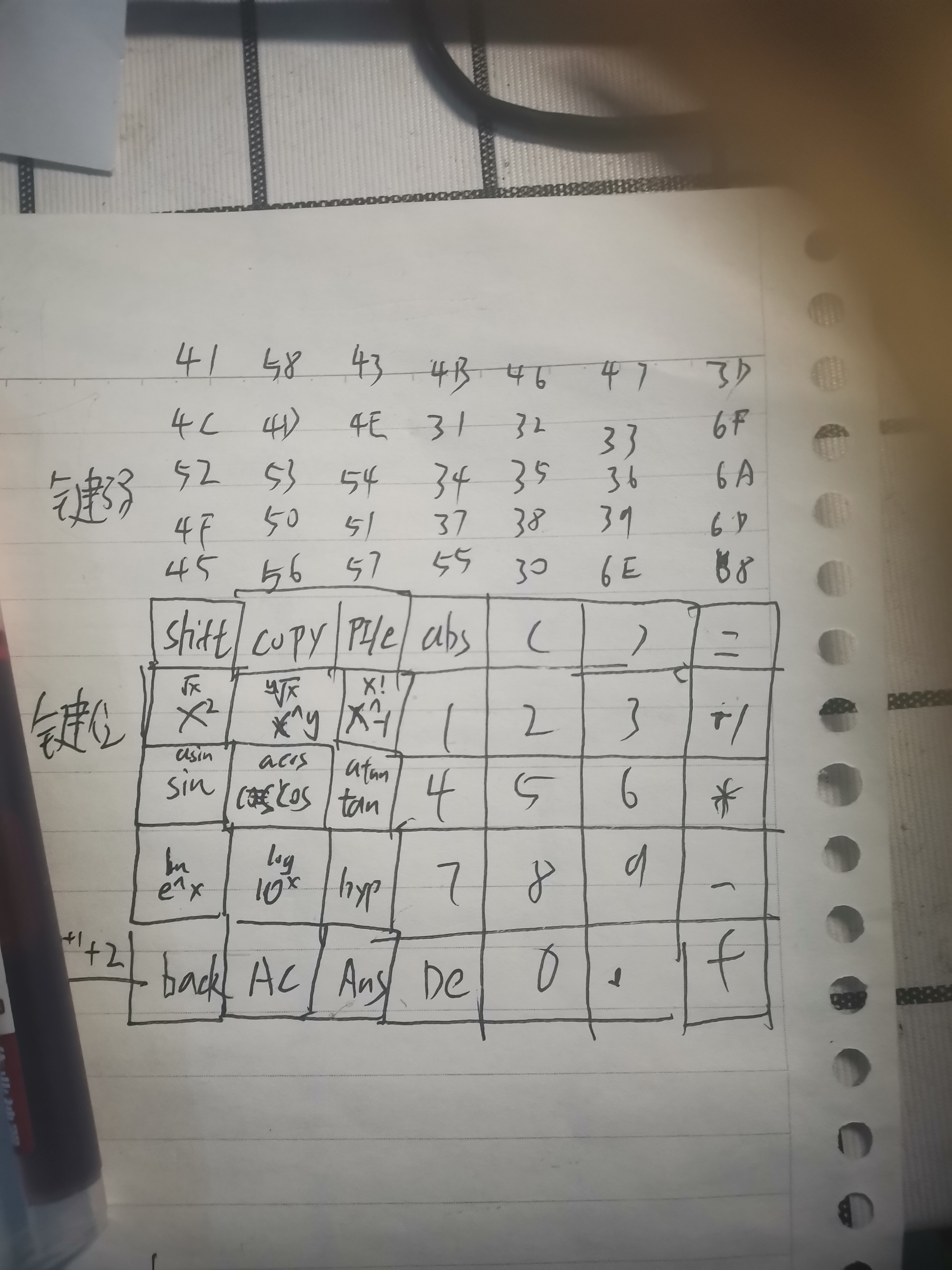

发表于 2024-6-7 01:21:42 来自手机 | 显示全部楼层
电路照这个来,ADC部分代码就不用改了
键码表: IMG_20240102_232518.jpg
注意:
1:右下角那个是6B,不是68!
2;上下左右键分别是44h 49h 48h 49h,图上忘写了。。。(下载按钮直连P3.2,没有键码)

发表于 2024-6-7 01:23:13 来自手机 | 显示全部楼层
_NCY_ 发表于 2024-6-7 01:21
硬件部分,应该没问题因为已经照着图又做出一个了
电路照这个来,ADC部分代码就不用改了
键码表:
细心的同志不难发现,这个键码就是STC科学计算器虚拟键盘里配置文件里的键码!
