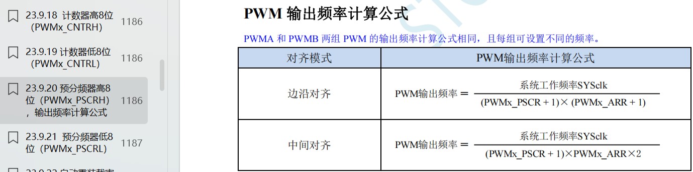

STC8H4K64TL单片机12M主频,PWM4N单独使用,需要20KHZ频率,40%,80%占空比怎么设置?下面设置对吗?还有PWM4N单独使用与PWM4P单独使用有什么区别?
    PWMA_ARR = 599;    //设置PWMA周期时间,周期=ARR+1=600,12M主频,20khz频率
    PWMA_CCR4 = 239;   //设置占空比时间,PWM%=(CCRn+1)/(ARR+1)=40%
// PWMA_CCR4 = 479;   //设置占空比时间,PWM%=(CCRn+1)/(ARR+1)=80%

周期计算可参考规格书里的公式,都没什么问题:
PWM4N单独使用与PWM4P单独使用,输出是相同的,捕获输入则只能使用 P 口。
