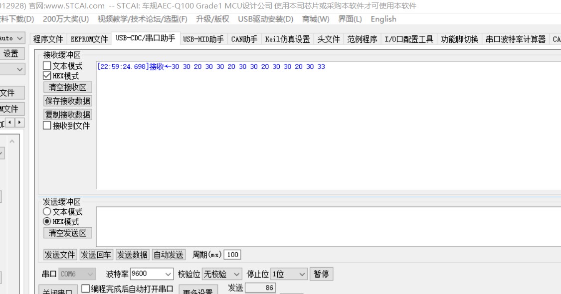

发表于 2024-6-7 23:05:35 | 显示全部楼层
乘风*** 发表于 2024-6-7 09:45
字符串还是Hex是看你发送的内容以及解析的方法
例如发送“0x31”,用Hex格式解析就是“0x31”,用字符串格 ...
串口软件收到的是 截图202406072303561932.jpg 因为发的时候是按字符串发的
我是希望收到的也是 00 00 00 00 03,是不是发的时候就按hex来发呢

发表于 2024-6-8 00:21:30 | 显示全部楼层
Yim_*** 发表于 2024-6-7 23:21
发送字符串你就发"01 02 03 04"之类用引号就OK了,实际串口看你是想显示hex还是文本,任何一个成熟的串口调 ...
接收这个码的另外一个外设不是串口软件,用发送字符串"01 02 03 04"的方法,外设接收到的不是01 02 03 04,是01 02 03 04的ASCII码

发表于 2024-6-8 00:42:46 | 显示全部楼层
bh7*** 发表于 2024-6-8 00:21
接收这个码的另外一个外设不是串口软件,用发送字符串"01 02 03 04"的方法,外设接收到的不是01 02 03 04 ...
string发送当然是这样了发acsii码,你要发送0x01,0x02这种数据吗?
