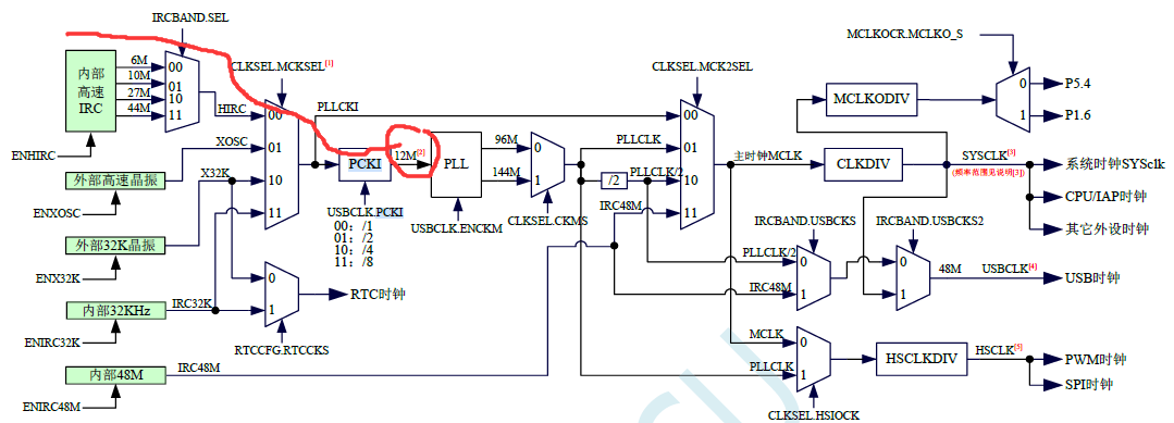

帮网友问:

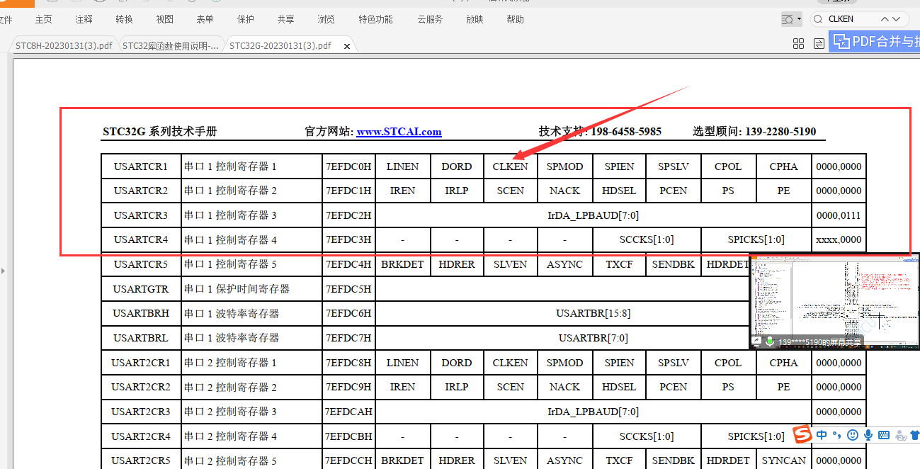

smart功能的clk引脚是哪个

答一:smart功能的clken 是寄存器控制

发表于 2023-2-3 09:55:43 | 显示全部楼层
答二:SmartCard的clk脚是卡的时钟输入脚,像SIM卡我记得它允许的工作时钟频率范围是1M~5MHz,可以通过我们的MCLKO设置主频分频输出到P5.4/P1.6口提供给SmartCard的CLK。
