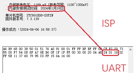

 楼主| 发表于 2024-6-6 17:05:00 | 显示全部楼层

 楼主| 发表于 2024-6-6 17:10:22 | 显示全部楼层
这是一颗STC8G1K08,没有CHIPID。
但是ISP可以显示其测试时间,USB-UART发送0x7F回复信息里也有测试时间。
