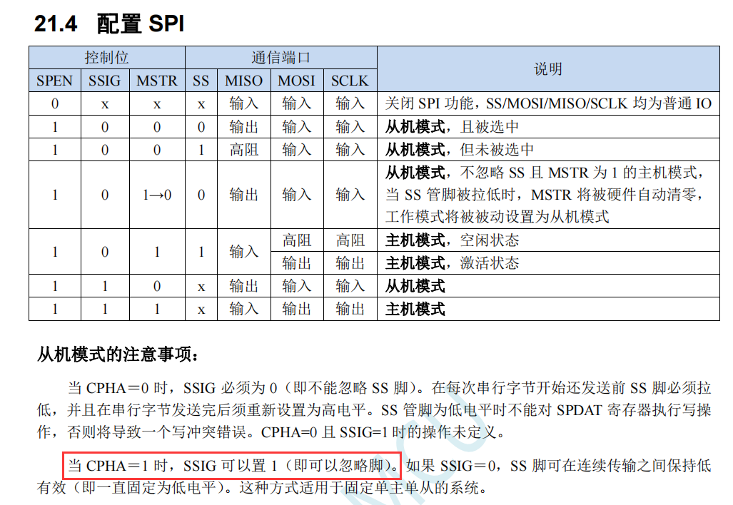

根据数据手册所述,将单片机配置为SPI从机在特定情况下是可以将SSIG置1来忽略SS引脚的。如果我按照图3将CPHA和SSIG都置1,MSTR清零来配置从机模式,那通信时候片选信号如何输入?此时SPI通信流程是怎样的?

问题1,如果不使能SS引脚,那就等同于始终处于片选状态,SPI通信按照8位数据产生一个标记或中断,
问题2,从机可以配置成开漏并上拉到3.3V,但建议MISO引脚配置成PP输出,通过分压电阻适配到3.3V电平发送给主机。

将SSIG置1,MSTR清零是将设备固定设置为SPI从机,不通过SS电平来切换主机/从机身份。但是SS的片选功能还是存在。
