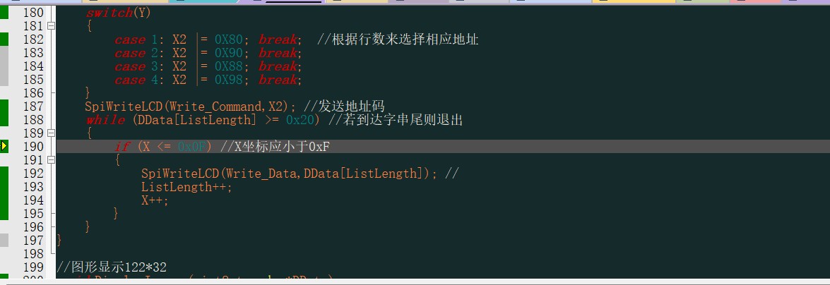

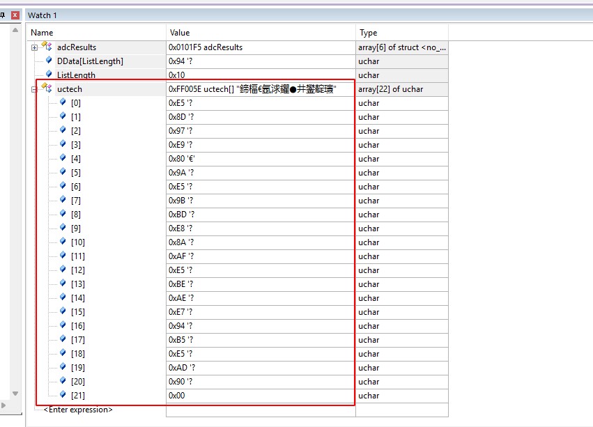

发表于 2025-4-2 17:15:25 | 显示全部楼层
angm*** 发表于 2024-6-6 08:53
我给你来一个。
我移植到我的项目中,使用这个例子做显示测试,使用软件仿真,utech成了一个22的数组,
在程序的这个地方,找不到字符串的结尾,程序进入死循环。
请问中文字符串数组是有什么要特别注意的地方吗?
