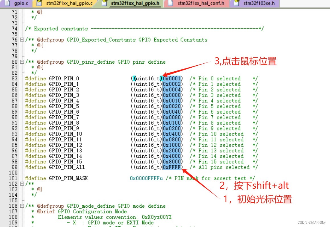

垂直范围内的代码选择
shift+ALT和鼠标配合
这功能挺好,之前看冲哥操作过几次没看明白是怎么回事

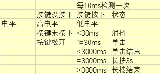

第13集 简单多任务处理 下
根据中集的列表进行按键状态的判断和读取
