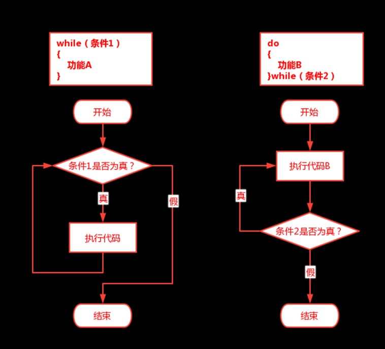

while语句                do while语句
while(条件)         {
{                             功能B
功能A                     }while(条件)
while语句先判断条件是否为真,为真则执行下面{}中的语句;do while语句先执行一次{}中的语句,然后才判断条件是否为真,为真则继续执行{}中的语句。

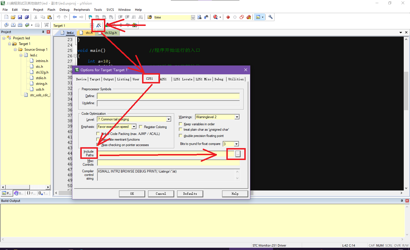

添加文件路径:
点击魔术棒,选c251,然后选include paths点击该行末尾的...找到对应路径添加进去
添加到工程文件:
双击Source Group,找到文件,双击文件或者点右下角add添加进去
用#include调用头文件
.c文件个人理解为如同前几集中的函数定义,然后在.h文件里面声明,然后再主文件里面调用头文件。

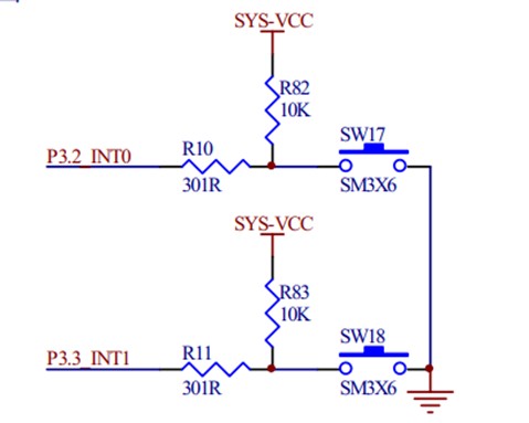

简单介绍按键的作用和外形,以及按键的外围电路构成

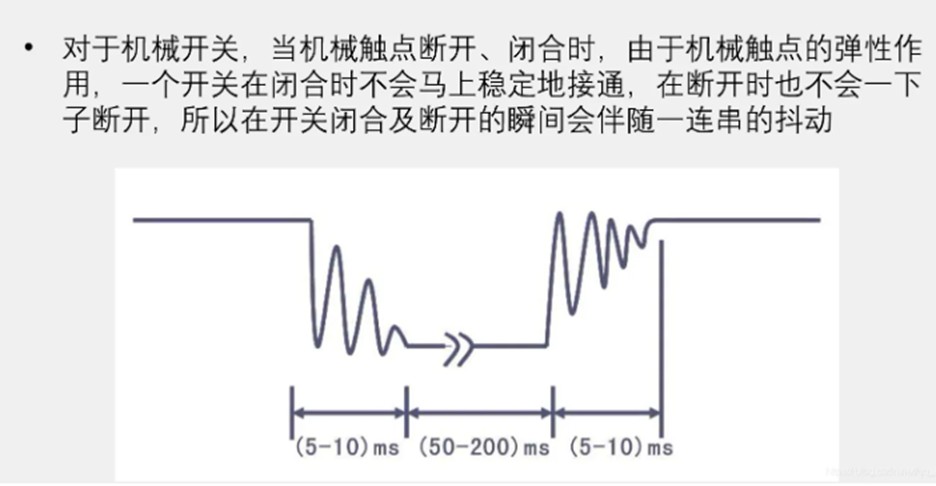

此电路中,按键按下时,io口检测到的是低电平,松开是高电平,通过检测其电平变化来判断按键是否按下。
按键按下和松开的瞬间,电压是不稳定的,有一连串的抖动,因此,需要进行按键消抖,也就是做个延时10ms左右。
头文件的引用,多引用不会报错,少引用会报错。
按键消抖及按下点亮led

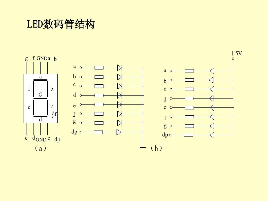

数码管的本质,是一些LED(发光二极管),按照一定的要求组合在一起,实现显示时间或者字母、图标等功能。正极连在一起的数码管是共阳,负极连在一起的数码管是共阴。
码表写的时候低位在后高位在前。
以8位2进制数,需要点亮的部分其对应io口电平置低电平。
在excel里面将10进制转化成16进制挺好用,输入=dec选择DEX2HEX然后选择要转换的10进制所在的表格然后回车。
根据笔画,选择需要点亮的对应的二进制转化成10进制使其通过对应端口输出对应需要的电平即可。
