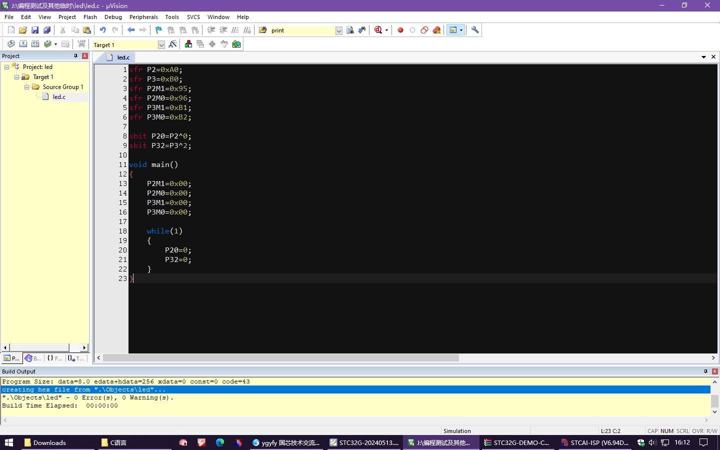

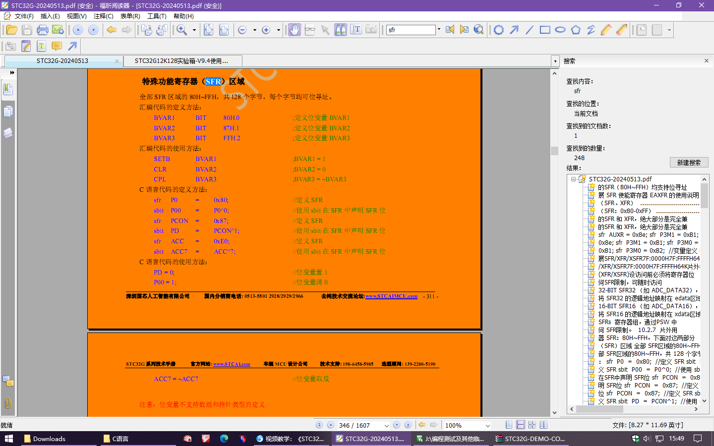

第四集

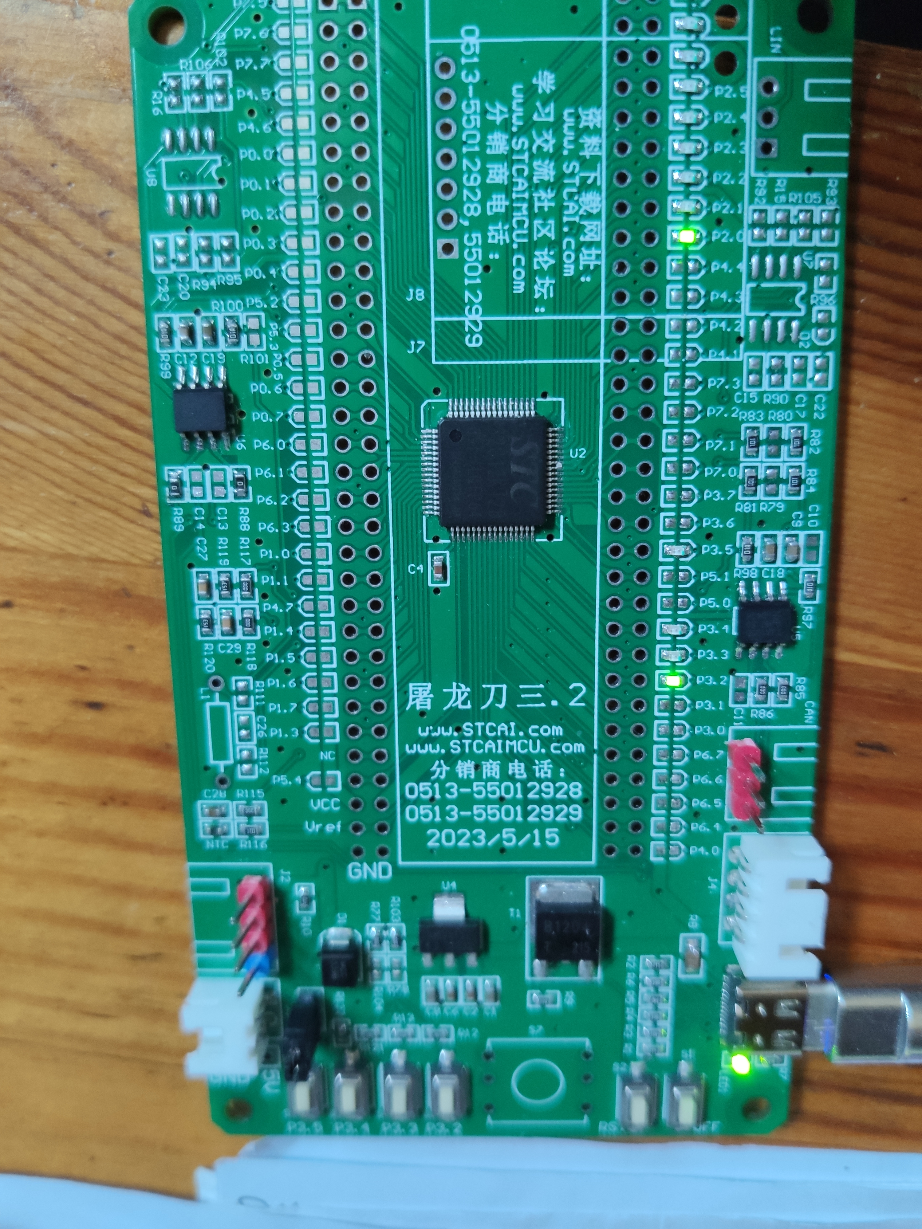

其实,之前看的几集视频,笔记是真笔记,手写摘抄的,那么,就直接拍照上传记录吧,外加做实验的一点小记录,请忽略字写的丑
特殊功能寄存器(SFR)区域C语言代码的使用和定义方法
没有试验箱,前阵子申请了一块屠龙刀板,在此感谢华北区石经理!因为此板出厂led灯为3.2-3.5,2.0-2.7,所以就点亮2.0和3.2吧,其实一开始是写的3.0然后发现他被占用且没有灯,然后就改成3.2了。
代码截图
点亮板子照片
尴尬的是,第一次编译出错,发现sfr和sbit语句后面都没加分号

补焊了两个TJA1050及其周边几个小元件做can通讯实验

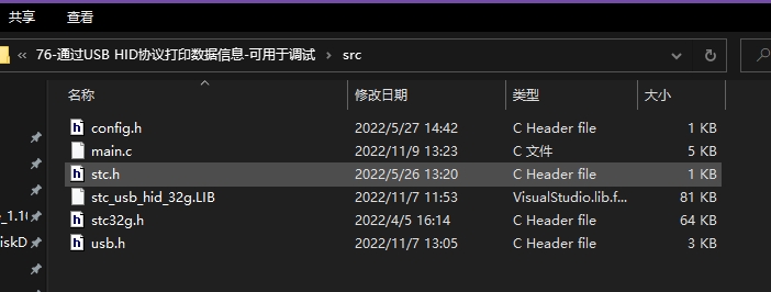

发表于 2024-6-9 22:29:09 | 显示全部楼层
第四集下

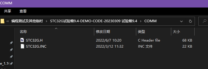

我这个STC32G128手册跟视频的略有不同,章节是5.16 用户程序复位到系统区进行USB模式ISP下载的方法(不停电),参考stc32g128工具箱9.4版第76个例程。
comm文件夹里的文件也不一样,只有两个文件STC32G.H和STC32G.INC,所以复制的是这个试验箱文件夹里的src文件夹下面的文件。
comm文件下面的文件
STC32G试验箱9.4-DEMO-CODE-20230309 试验箱9.4\76-通过USB HID协议打印数据信息-可用于调试\src文件夹下面文件

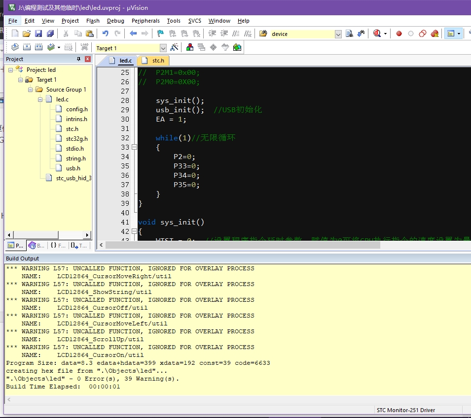

按照视频教程进行编译完成后一堆警告
网上搜索
报错原因
这是程序中存在定义但未被调用的函数导致的警告;
Note:警告不会影响程序的编译,但如果出现这个,建议查看一下程序中有哪些函数代码会编译但其实实际上并未被调用;
实际上可以使用。

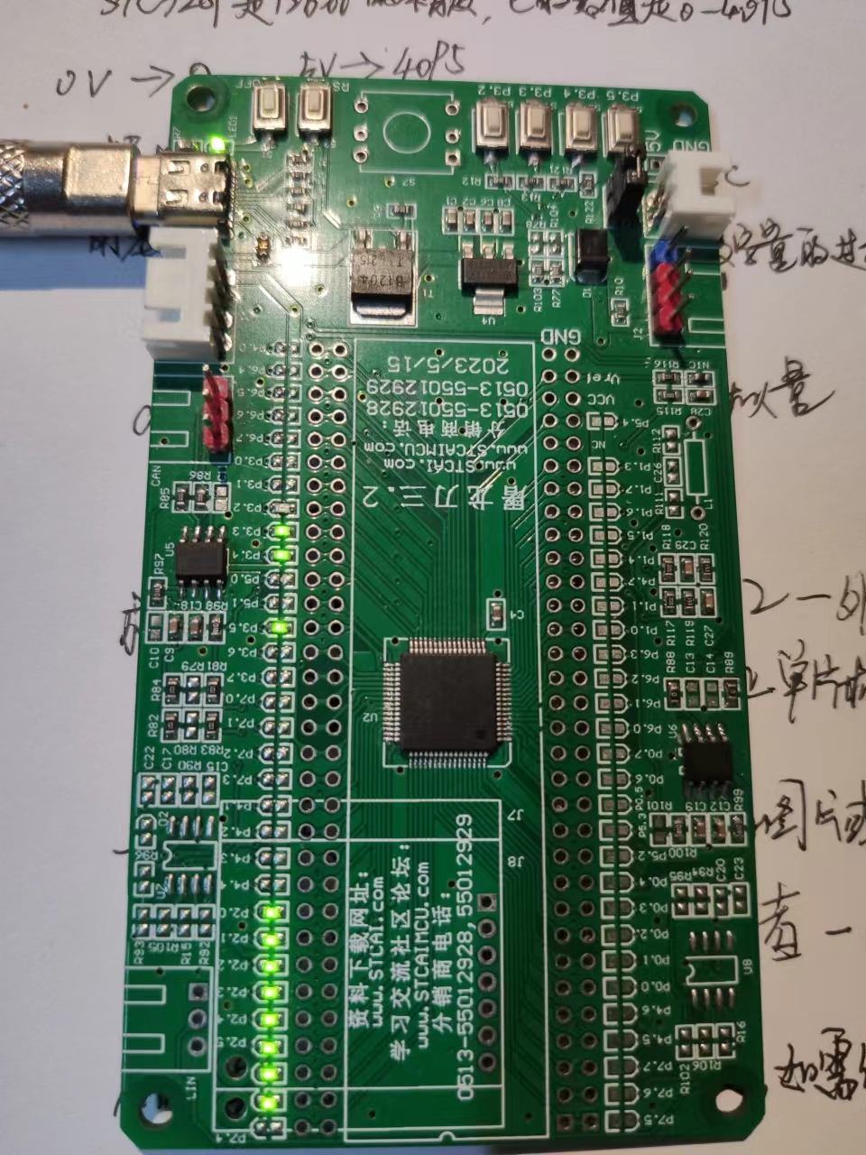

因为我没有试验箱,用的是屠龙刀开发板,所以点亮的是3.3~3.5,2.0~2.7端口

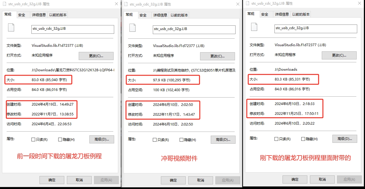

发表于 2024-6-10 05:26:29 | 显示全部楼层
实验照教程做,但是,如果,文件的版本不一样,比如,这个CDC实验,如果使用的LIB文件不同,就会产生错误,编译不通过。提示如下
Rebuild target 'Target 1'
compiling led.c...
linking...
*** ERROR L127: UNRESOLVED EXTERNAL SYMBOL
    SYMBOL:  usb_init
    MODULE:  .\Objects\led.obj (led)
*** ERROR L128: REFERENCE MADE TO UNRESOLVED EXTERNAL
    SYMBOL:  usb_init
    ADDRESS: FF00A7H
Program Size: data=8.0 edata+hdata=268 xdata=0 const=35 code=182
暂不明确原因所在,只是知道,用附件里的lib文件一般没事,用屠龙刀例程和试验箱里的lib文件就容易出问题,已知至少三种lib文件,文件大小,修改时间(原文件修改时间)都不同

发表于 2024-6-10 23:36:41 | 显示全部楼层
so*** 发表于 2024-6-10 22:35
用2个不同板的lib文件编译都没问题啊
我试过编译出问题的时候直接复制冲哥附件里的demo.c文件的内容(除了复制c文件的内容其余都不做改变,例如其他c文件内容,引用的文件,lib文件,这些都不变更)其余保持不变,也一样编译错误。但是如果,把冲哥的lib文件换进去,就没事。暂时没发现其他规律,发现后再发帖
