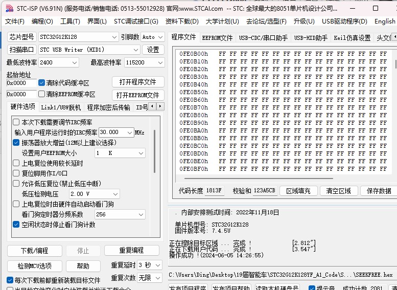

“清除EEPROM缓冲区”的勾去掉这功能就失效了,无论打勾与否,EEPROM的资料都被擦除,请问各位有无这种情况,或者是我理解错误了?

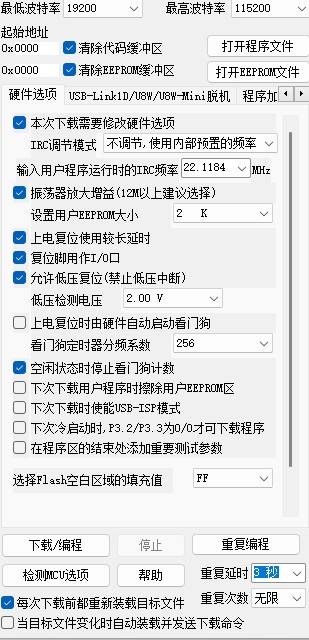

往下翻翻 有个下次下载用户程序时擦除用户EEPROM区

打勾下次下载时会清除,不打勾不清除
