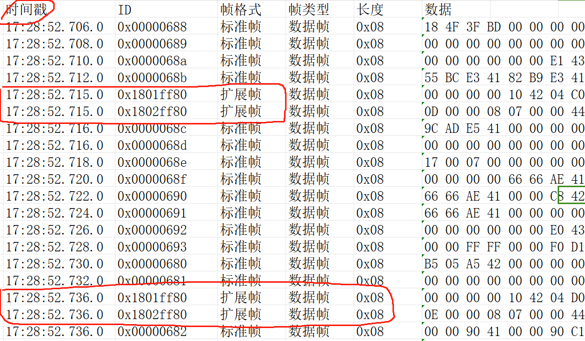

有个项目,要接收多个ID的数据,数据发送间隔时间比较短,感觉有些数据包会丢,请教:

附:主机发送的数据,圈红的是要接收的ID数据帧附:主机发送的数据,圈红的是要接收的ID数据帧

可以使用CAN的滤波器对感兴趣的ID号进行过滤。
然后通过循环处理FiFo的数据实现。我看两次间隔接近20ms。这应该是处理的过来的。
