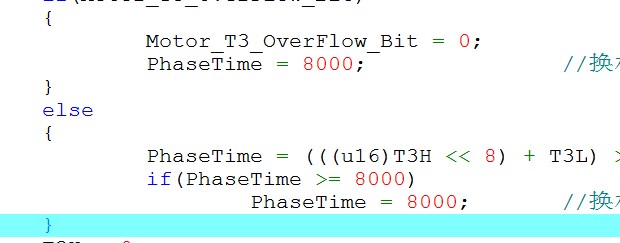

STC8H1K28-无HALL-电位器调速:1、现在我已成功调好1.2万转,请问我如何改成2万转,在程序哪个地方改动,谢谢;

是不是只要改过这里就可以?这个时间是怎么算的?给个公式?谢谢
发表于 2024-6-5 11:43:53 | 显示全部楼层
PhaseTime = 8000;

请告诉我你的电机参数:KV值,工作电压,磁极对数。
电机有最高转速的。
