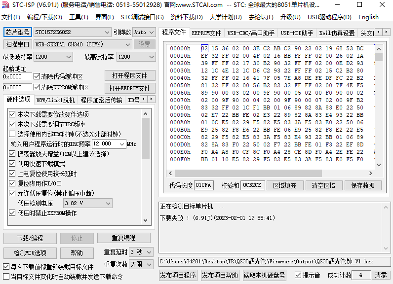

STC15F2K60S2烧录失败,一下载过几秒就显示下载失败,单片机也换过了,求大佬们帮忙!

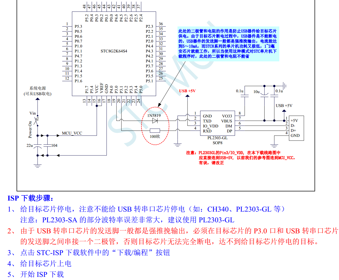

如何连接到电脑的原理图的PDF你发上来

这里设置为0,你这种现象应该是超时退出了
