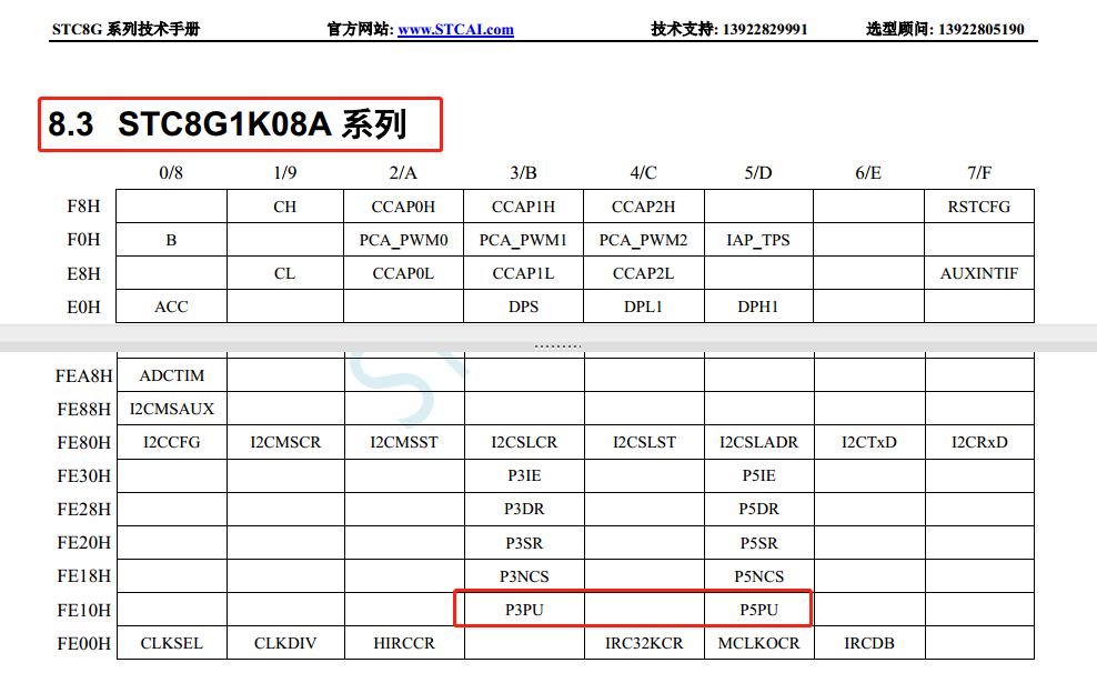

STC8G1K08A PXPU寄器是否有效?

发表于 2022-11-22 13:01:02 | 显示全部楼层
有效 !
想知道每个系列有哪些特殊功能寄存器有效,
可参考每个系列的特殊功能寄存器表。如下所示:
25428
发表于 2022-11-22 13:48:19 | 显示全部楼层
所以是有效的,STC8G/STC8H/STC8C/STC8A8K64D4/STC32G  所有的 I/O口 都可以单独打开内部 4K 上拉电阻

感谢各位大侠的支持,已经搞定。P_SW2的BIT 7需要设为1,PXPU才能写入.
25428
发表于 2022-11-23 15:26:15 | 显示全部楼层
EAXFR:扩展 RAM 区特殊功能寄存器(XFR)访问控制寄存器
0:禁止访问 XFR
1:使能访问 XFR。
当需要访问 XFR 时,必须先将 EAXFR 置 1,才能对 XFR 进行正常的读写。
