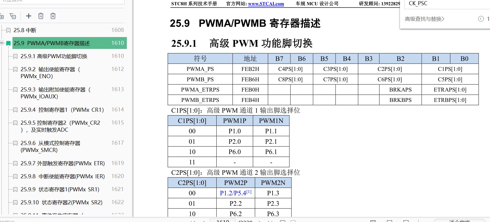

还有两个问题:
一个是,在系统时钟固定的情况下,我想改变PWM的频率,就是通过修改预分频器、自动重装载寄存器,这两个寄存器就可以了吧? 比较寄存器是用来跟自动重装载寄存器配合改变占空比的,我的理解对吗?
另外一个是,PWM相关的寄存器的复位值,8H的手册里,我没有找到,请您帮忙看一下。
1、理解正确。 2、寄存器上电复位后通常是0。我推荐用到的寄存器都自己初始化一遍。  详情 回复 发表于 2025-9-4 14:11

1、理解正确。
