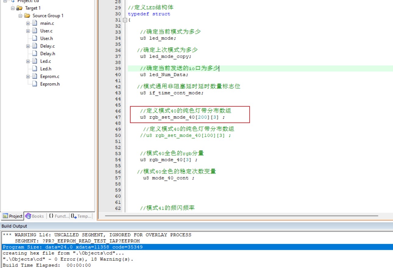

     想问一下各位大佬们,有没有遇到这种情况:头文件定义了一种结构体,但是里面成员的二维数组数组大小,如果是100及100以下就可以正常使用。如果往上就程序跑飞了

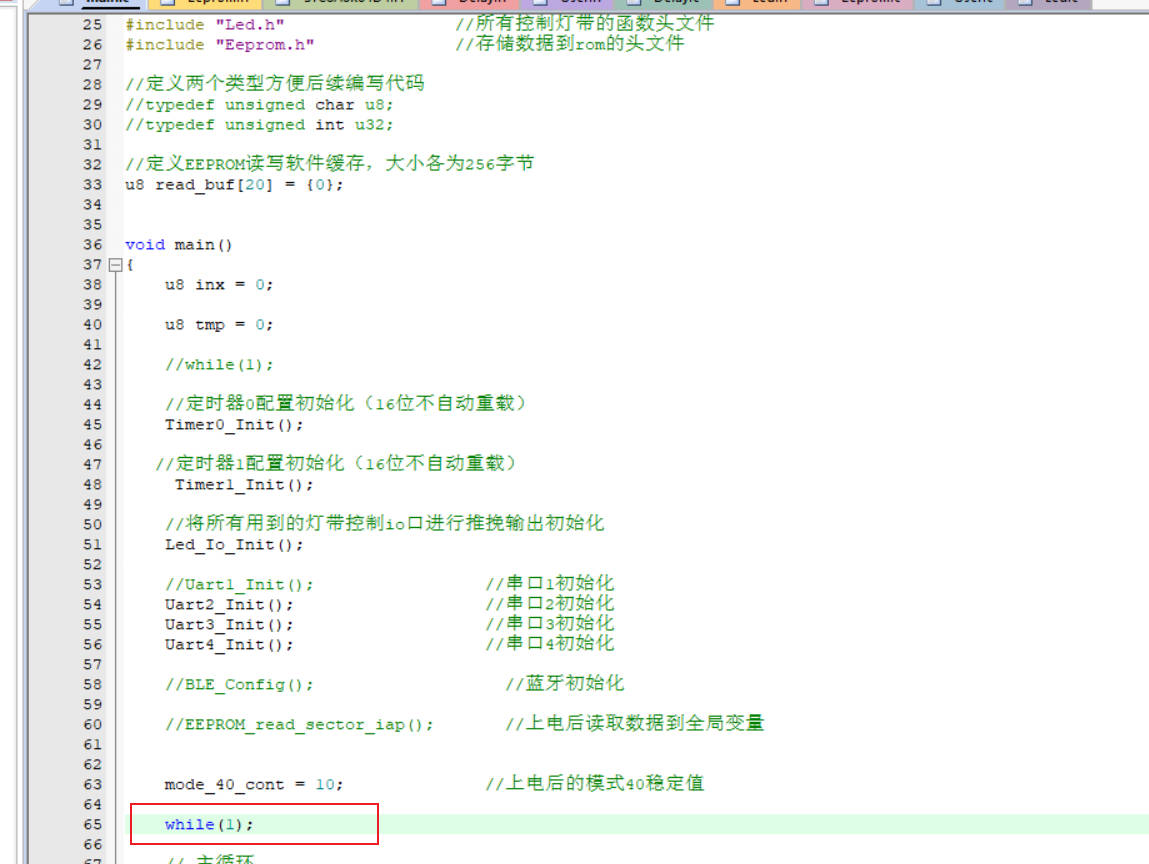

           定时器0和定时器1用作非阻塞延时用,初始化后暂时未使用。定时器2做串口2的波特率发生器,当收到指定指令时,修改全局标志位,后台程序将数据放入指定结构体里面,
然后进行数据处理。但是现在程序跑飞,加了while在main函数前面。只要是收到串口2数据,单片机就一直往串口助手发信息。连定时器0的呼吸灯反转都用不了了。
     想问一下,是不是结构体不能太大导致的,因为如果定义100就可以正常运行。求求各位大佬给个建议,谢谢
结构体定义
结构体定义
主函数文件
主函数文件

你数数你用了多少K的RAM了

STC8A8K64D4芯片的xdata只有8K,你都用了10几K了

感谢各位大佬,我明白了,结构体是一种数据结构。一个结构体多了600个字节,10个结构体就是6k大小左右,所以就爆了
