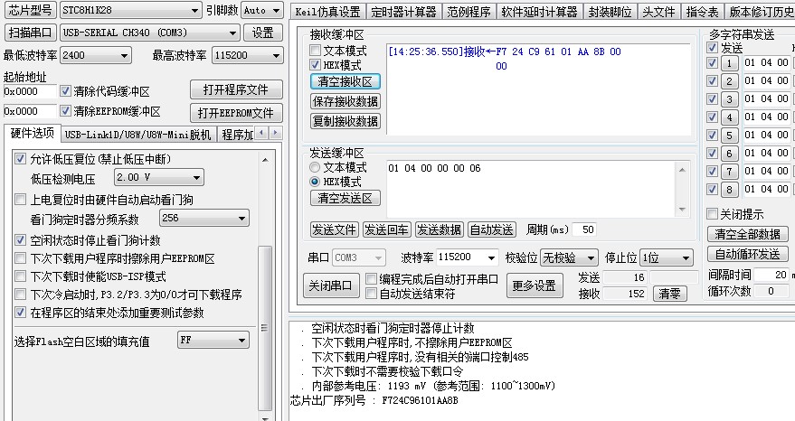

使用的ISP软件的范例程序.根据芯片手册把代码里ID地址改为0x6ff9,串口输出正确的芯片ID码,但BGV值一直是0000,不知什么原因?

仔细研究下,原来是被手册表格误导,惯性思维寄存器表格按照地址从低到高排列,
实际手册里表格地址是由高向低排列的,
BGV地址比ID地址低,BGV地址修改为0x6ff7后问题已解决,
